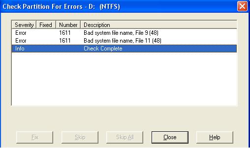

Also bei check for errors kommt folgender Befund:

Hallo!
Kannst Du keine Partition erstellen oder klappt das prinzipiell und es kommen blos die "1611-er Fehler"?
Was passiert, wenn Du eine FAT32-Partition erstellst (und überprüfst)?
Hast Du schon Windows-chkdsk durchlaufen lassen?
Zu den Fehlermeldungen (1611-Bad system file) gibt es weder vom Hersteller noch im Netz einen brauchbaren Workaround. Die einzige Lösung scheint die Verwendung eines anderen Partitionierers zu sein.
Hast Du mal versucht, den PM-Fehlercheck von der PM-StartCD auszuführen? Evtl. hat das Proggi unter Windows nicht die entsprechenden Zugriffsrechte.
