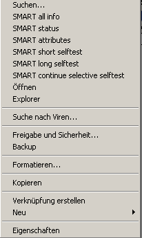

Am besten holt man sich von M$ das 'Open Command Windows here' PowerToy, dann kann man mit einem Rechtsklick im Datei Browser in dem Verzeichnis ein Command-Windows öffnen.
Benötigt man nicht, die neuste Version für die Installation auf Windows Ebene fragt nach ob man das Kontext Menü im Explorer haben möchte.
Sollte die Datei smartmontools-5.39-0-20080929.win32-setup.exe vom 29-Sep-2008 22:24 359K sein.
