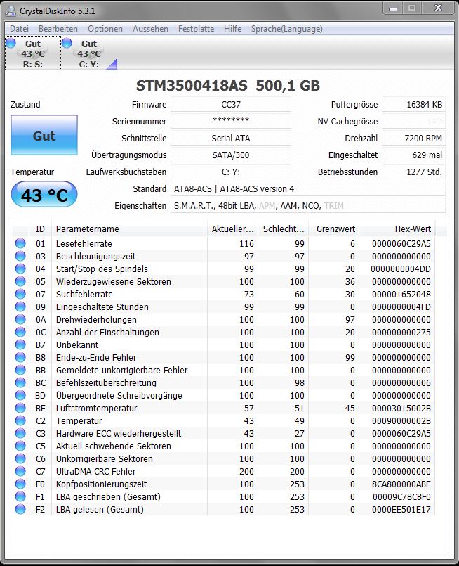

Wohl eher schon uralten und wohl auch gebraucht, würde ich bei der HW mal sagen. Wenn die Platte wieder mal erkannt wird, poste bitte mal den Screen von CrystalDiskInfo, ziehe aber bitte das Fenster soweit auf, dass alle Attribute und auch die Hex-Werte vollständig sichtbar sind.

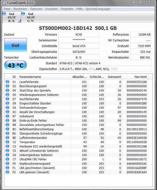

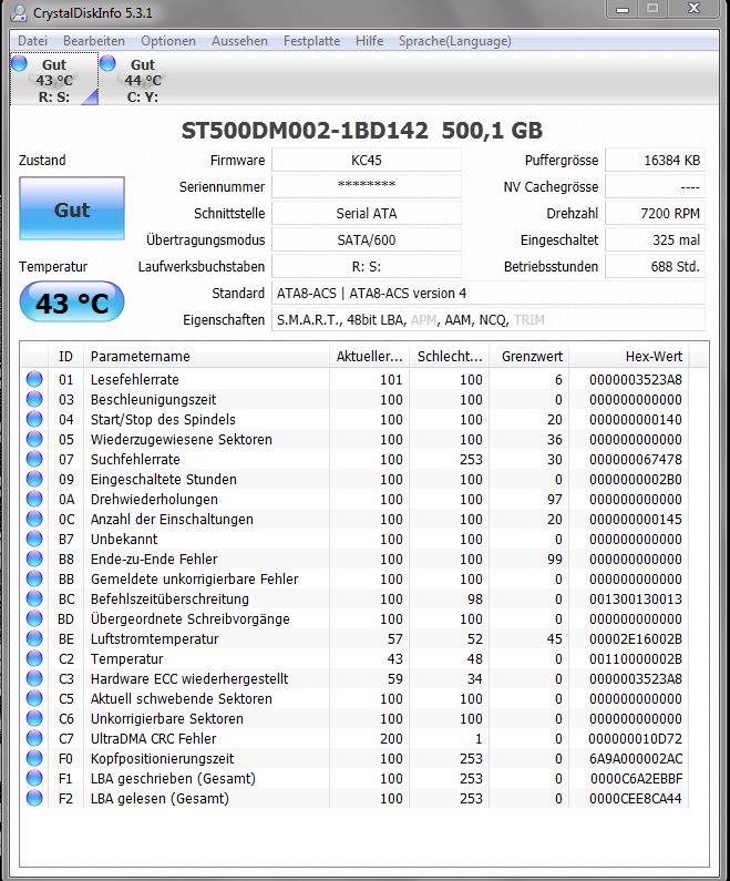

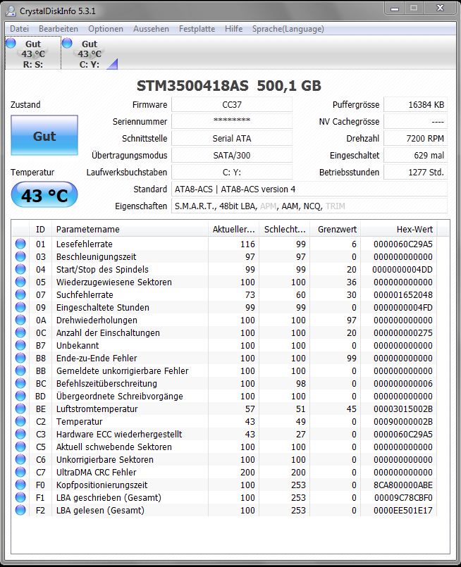

Dann mit CrystalDiskInfo von beiden Festplatten Bilder gemacht. Die eine Textdatei beinhaltet eine Kopie von der 2. Festplatte.

Von der ersten HDD (ST500...; R: S: ) mal das SATA-Datenkabel erneuern. Die hat extrem viele UDMA CRC Errors verzeichnet, die durch defekte oder schlecht sitzende Datenkabel verursacht werden. Das könnte erklären, weshalb sie manchmal nicht erkannt wird.
Zum Zeitpunkt des Screenshots sind keine derartige Fehler aufgetreten, das würde auch erklären, weshalb er momentan läuft.
Die zweite HDD (STM3500...; C: Y: ) hat eine recht hohe Suchfehlerrate (Positionierungsfehler) verzeichet, das solltest du beobachten, denn das könnte die Probleme mit den Hängern auch verursachen.
Speichere dir die beiden Screenshots von CDI, damit du später Ausgangswerte zum Vergleich hast und wechsle bei der einen HDD das SATA-Kabel. Nach dem Kabelwechsel sollten die UDMA CRC Fehler (der RAW-Wert) nicht weiter zunehmen.

Die STM3500... muss keinen Defekt haben, denn bei Seagate-HDDs ist dieser Werte immer recht hoch. Bei der anderen ist er deutlich niedriger, aber die hat auch erst 688 Betriebsstunden. Die STM3500... hat 1277.
Wechsle das Kabel und teste dann einfach, ob die Probleme weg sind. Prüfe vor allem, ob die UDMA-CRC Fehler (RAW-Wert) nicht weiter ansteigt.
