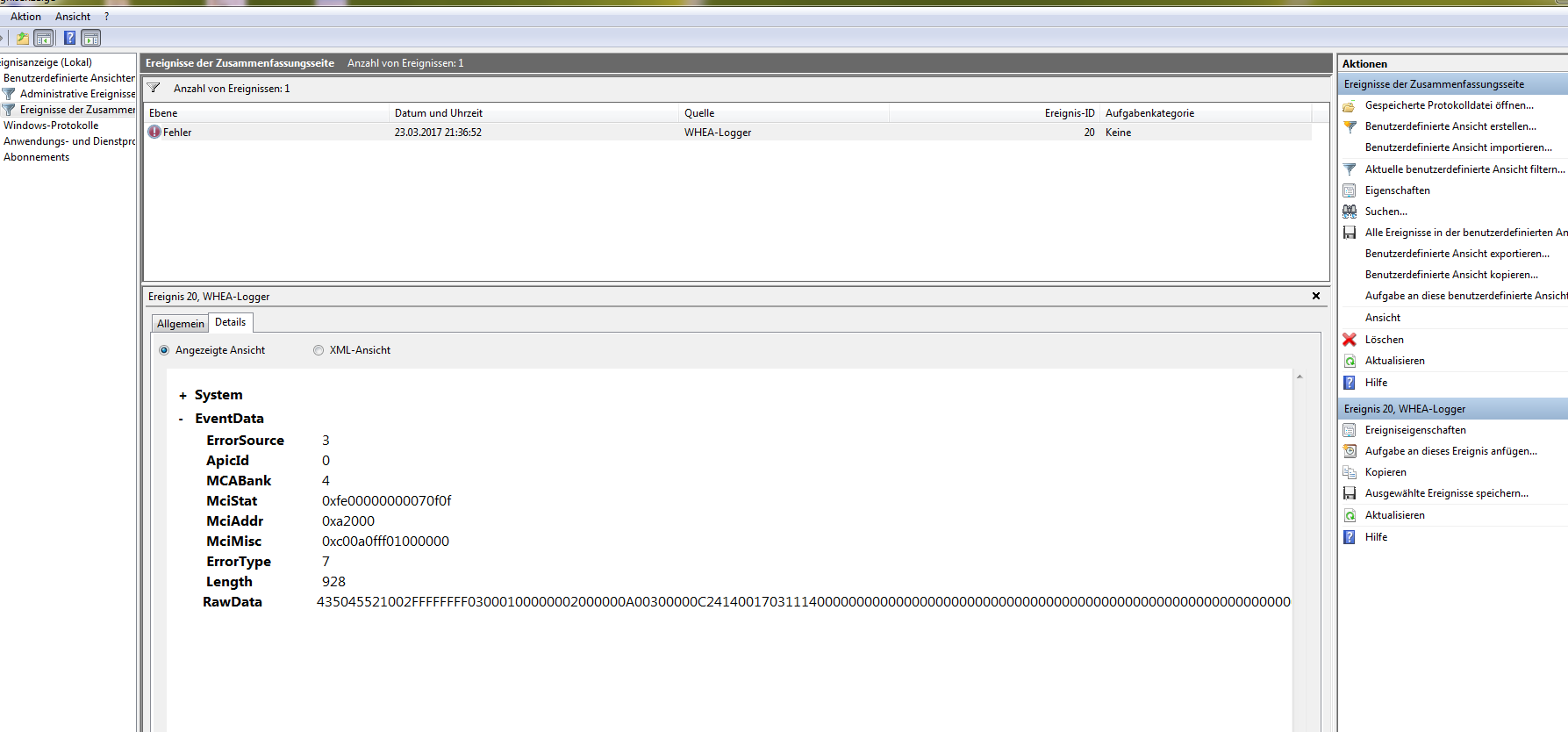

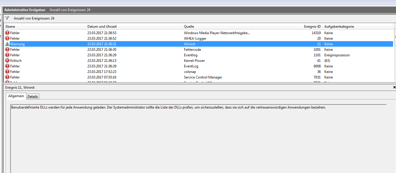

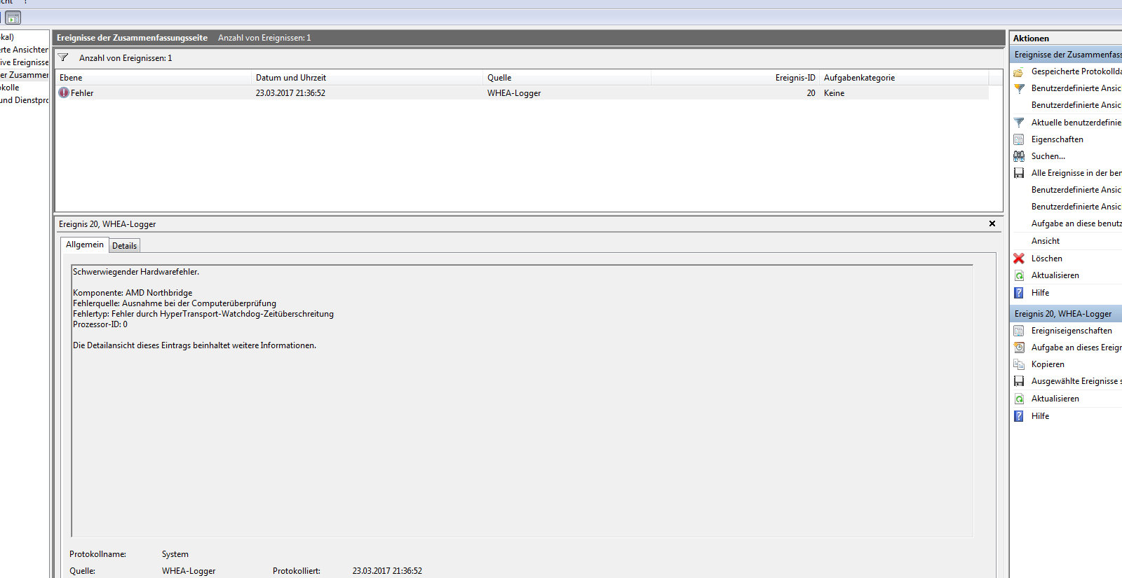

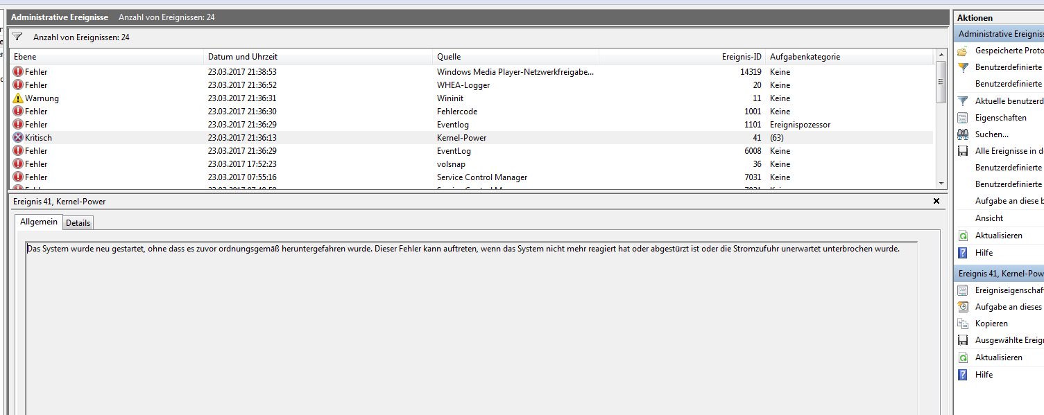

Neulich wollte ich über Cyberlink Power DVD 15 eine Iso von einem 3D Film anschauen dann wechselte er in den 3D Betrieb und machte einen Grünen Monitor danach stürzte der PC ab im Protokoll stand dann was von *Northbridge AMD*.
Genauer Fehler als Anhang an meinen Post.

Im Übrigen, Bild 1 sagt Probleme mit dem Hypertransport, heißt den Takt senken oder die Spannung erhöhen, meine Empfehlung den Takt leicht senken, ist weniger destruktiv wie die Spannung zu erhöhen.
