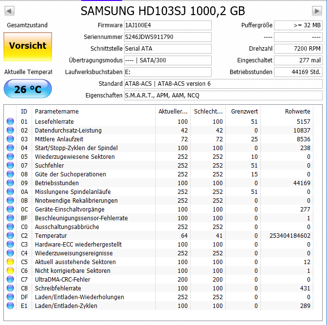

hab hier ne Samsung Spinpoint F3, diese ist aus dem SW RAID vom Server immer rausgeflogen wegen defekte Sektoren.
Da die Platte hier nach mehrfachen Tests keine Fehler aufzeigt, verwende ich diese momentan im Rechner für allesmögliche(Performance ist noch Top).
Durch zufall hab ich dann mit Crystaldiskinfo gesehen das noch 12 Sektoren nicht wieder zugewiesen sind. Jede Festplatte hat AFAIK immer reservesektoren am Ende der Scheibe, theoretisch müssten die ja jetzt zugewiesen werden.
Im Kollegenkreis hat auch keiner ne Idee wiso das nicht stattfindet, normal würden die Dinger auch in Tonne fliegen :)
Die Platte gehört aber mir selbst, und find ich zu schade zum kicken^^
Hier mal nen Screen:
Jemand von euch ne idee?

Die ausstehenden Sektoren werden nach dem nächsten Überschreiben probegelesen und wenn das fehlschlägt, mit einem Reservesektor ersetzt. D.h. 1x diskpart clean all auf die HDD loslassen und danach nochmal einen Screenshot von CDI posten.
Schwebende Sektoren sind Sektoren deren Daten nicht mehr zur ECC passen. Da die korrekten Daten nicht mehr feststellbar sind, gibt die Platte statt falscher Daten einen Lesefehler als Antwort wenn man versucht diese zu lesen. Das kann auch anderen Gründe als defekte Oberflächen haben, z.B. einen Stromausfall während eines Schreibvorgang der dazu führt, dass eben nicht die ganze Daten plus der neuen ECC geschrieben wurden oder wegen eines Stoßes oder Vibrationen ist der Kopf beim Schreiben aus der Spur gekommen und hat Daten auf der Nachbarspur überschrieben. Die Controller merken sich die schwebenden Sektoren und prüfen die Daten nach dem erneuten Schreiben auf diese Sektoren, dann verschwinden diese einfach oder werden eben durch Reservesektoren ersetzt.

So der clean mit Diskpart ist durch und die 12 Fehlerhaften Sektoren sind auf 0, es wurden keine neu zugewiesen und der eine Defekte Sektor ist nachwievor.
Wäre zumindest das geklärt danke euch allen ;)
Was ich nicht verstehe, warum weder fsck, smartctl etc noch andere Tools(Seatools) das behoben haben......
Müsste ja unter Linux und DOS genauso möglich sein oder nicht ..
Die Tools können keine schwebenden Sektoren beheben, außer sie überschreiben eben diese Sektoren, aber dazu muss man entweder die entsprechende Funktion wählen oder eben ein Tool wie Dispart und dessen CLEAN ALL nehmen, CLEAN ohne ALL überschreibt nur am Anfang und Ende je ein MB, also nur die Partitionierungsinformationen und nicht die ganze Platte. Wenn Du wirklich nur CLEAN und nicht CLEAN ALL gemacht hast und danach die schwebenden Sektoren weg waren, dann lagen sie sehr wahrscheinlich in Bereichen die außerhalb der Partition(en) sind.
