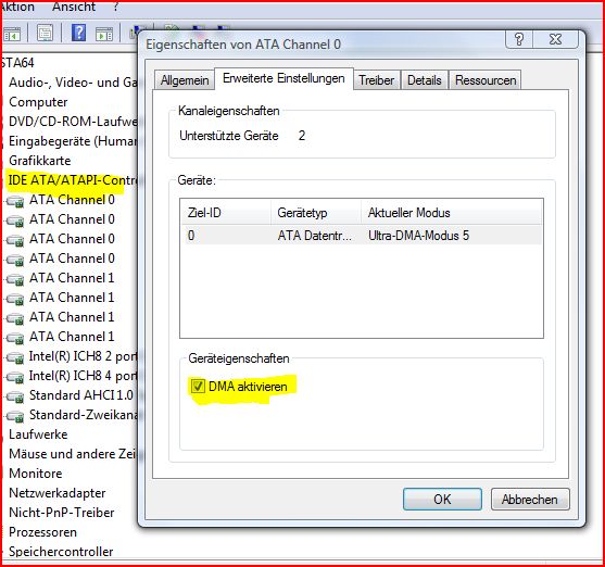

alle treiber installiert und aktuell? dma modus (bild) aktiviert?
p.s. alle kabel fest angeschlossen?

Ob DMA an ist weiss ich erst am Nachmittag da der PC um den es geht woanders steht.
Ich werds mal ausprobieren und sag dann am Abend Bescheid obs geht:)!
Ja klingt für mich auch verdächtig nach PIO-Modus. Ist es denn jedes mal eine andere Installation, nach der es so langsam wird?

PIO-Modus würde ich als Fehlerquelle zwar nicht komplett ausschließen, aber selbst dann sollte der Datendurchsatz höher sein.

DMA ist und war aktiviert.
