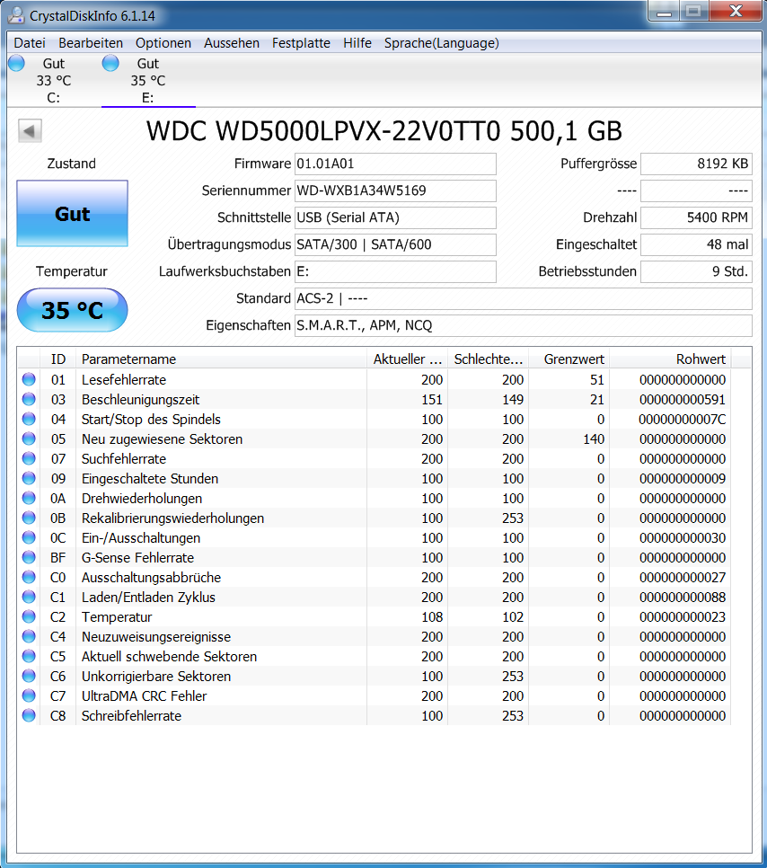

CrystalDiskInfo mache ich sofort.
Ein anderes Kabel kann ich nicht verwenden, das hat so ein speziellen Stecker ..
Hier der Screenshot: gfdgdf.png
