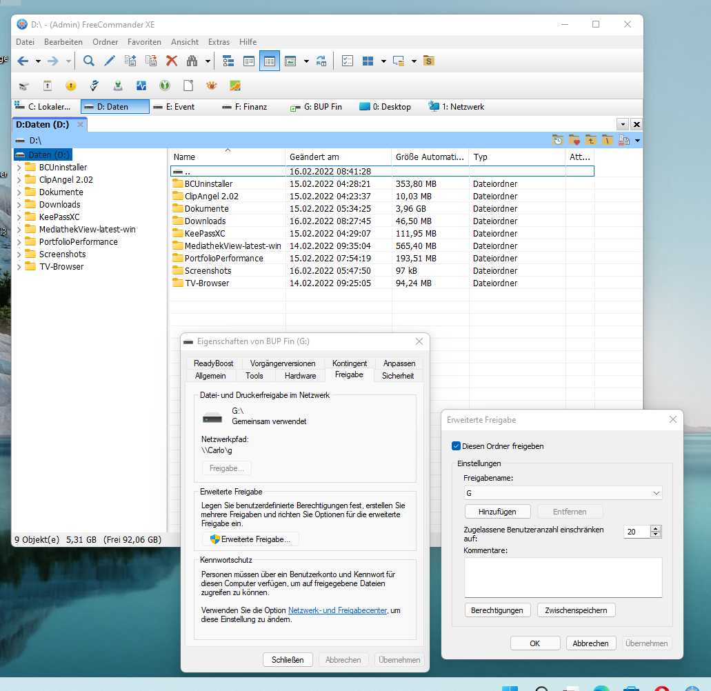

Freigabe am PC mit der Platte: Ich öffne "Dieser PC" und gehe mir rechtsklick auf die zu freizugebende Platte und wähle Eigenschaften aus. Danach auf den Reiter Freigabe -> Erweiterte Freigabe. Ein Hacken bei diesen Ordner freigeben -> Danach wähle ich einen Freigabenamen, der lautet im meinem Fall "Externe Festplatte". -> Als nächstes bei Berechtigung einen Hacken bei Vollzugriff. Dann bestätigen -> Ok und fertig.
Also die Freigabe wird ja wohl noch stimmen und funktioniert haben. Ich geh dann noch unter Netzwerk und Freigabecenter -> Erweiterte Freigabeeinstellungen und aktiviere wenn noch nicht gemacht die Netzwerkerkennung und die Datei und Druckerfreigabe im aktuellen Profil. Unter "Alle Netzwerke " habe ich gelesen soll noch "Kennwortgeschützte Freigabe" eingeschaltet sein. (Habe ich mit und ohne versucht).
Soviel zur Freigabe. Wenn hier schon etwas nicht stimmt bitte schreiben.
