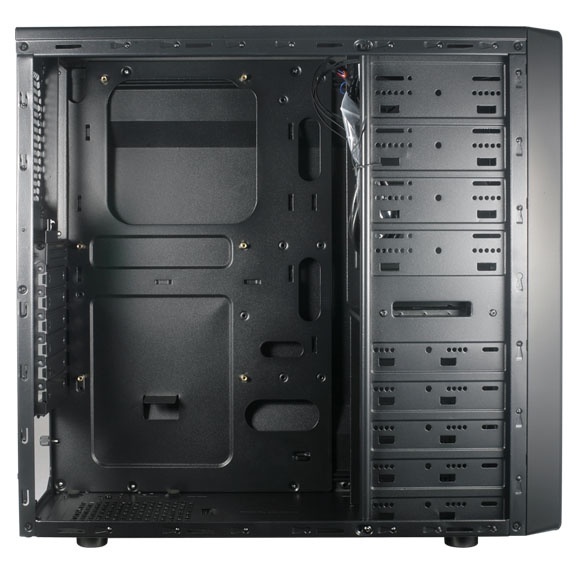

Hallo :)
ich baue gerade zum (ersten mal) einen Pc zusammen und habe wenig Erfahrung. Jetzt bin ich an dem Punkt wo ich die Festplatten einbauen möchte (Seagate Barracuda 500GB) und in meinem Gehäuse war keine Anleitung dabei. Wenn ich jetzt meine Festplatte rein schieben möchte wo sie hingehört, ist sie aber nicht fixiert :(, da waren keine Schrauben an der Stelle oder Einkerbungen in der Festplatte um sie fest zu machen. In einem Video habe ich auch gesehen das jemand seine Festplatte sozusagen in eine Form reingelegt hat und diese Form ins Gehäuse rein schieben konnte. Ich hab' sowas nicht, muss ich mir das noch kaufen? wenn ja, wie heißen diese Teile? Oder was mache ich hier jetzt falsch?
Gehäuse: MS-Tech MIDI CA-015
Ich hoffe die Frage gehört hier hin und wurde nicht schon einmal gestellt oder ähnliches^^
Danke schon mal im voraus.
Das Gehäuse findest du unter http://www.ms-tech.de/ger/index.php/product/detail/pdcid/65/pdid/318 und dort bei den weiteren Bildern auch dieses.
Die Festplatte wird in einer der 5 unteren Einschübe geschoben und mit insges. 4 Schrauben auf beiden Seiten befestigt. Die Schrauben müssen dem Gehäuse beigepackt sein.
Und falls keine Schrauben mitgeliefert wurden (soll's ja geben...) und du auch sonst keine auftreiben kannst, z.B. aus alter Hardware oder von Bekannten: https://geizhals.de/inline-pc-schraubenset-77789-a615447.html
Da du offenbar über sehr wenig Kenntniss bei der PC-Schrauberei verfügst:
https://www.youtube.com/watch?v=f4-HX2FFTeI
Die Abstandshalter zum Mainboard hast du eingeschraubt? Ohne diese ist ein Kurzschluss des Mainboards vorprogrammiert. Ich schreibe das nur für den Fall, dass auch keine Abstandshalter zum Gehäuse mitgeliefert wurden.
