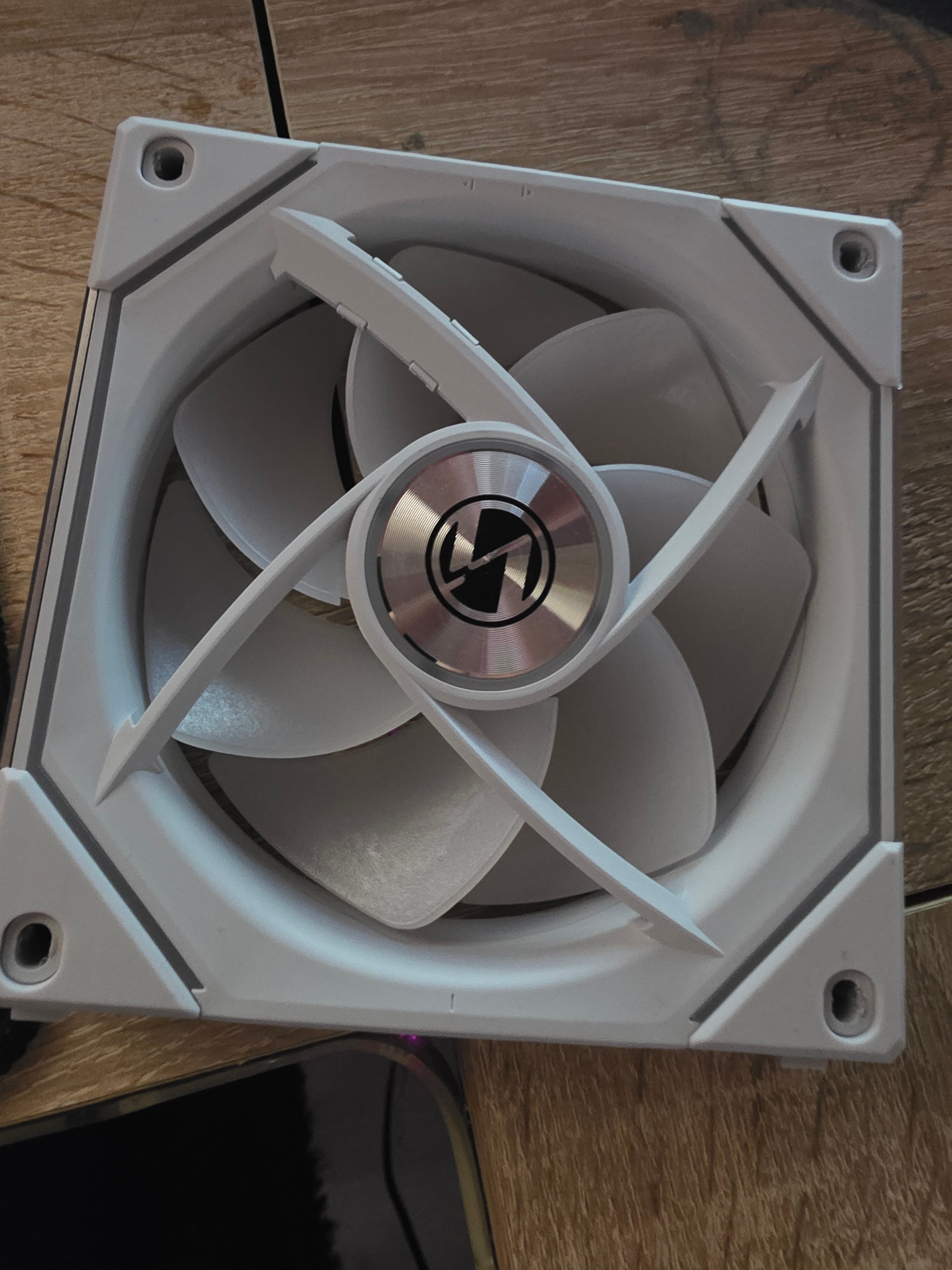

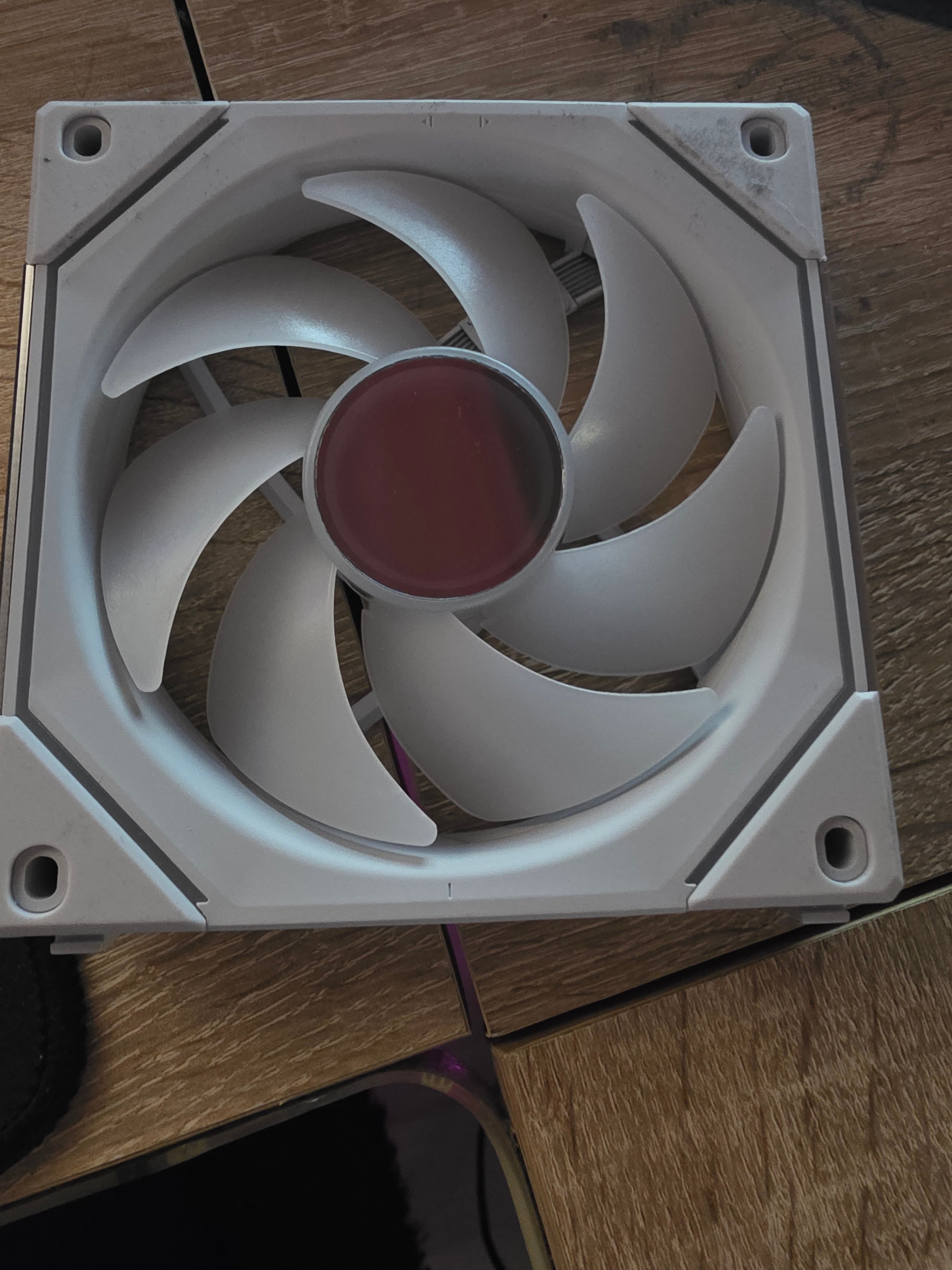

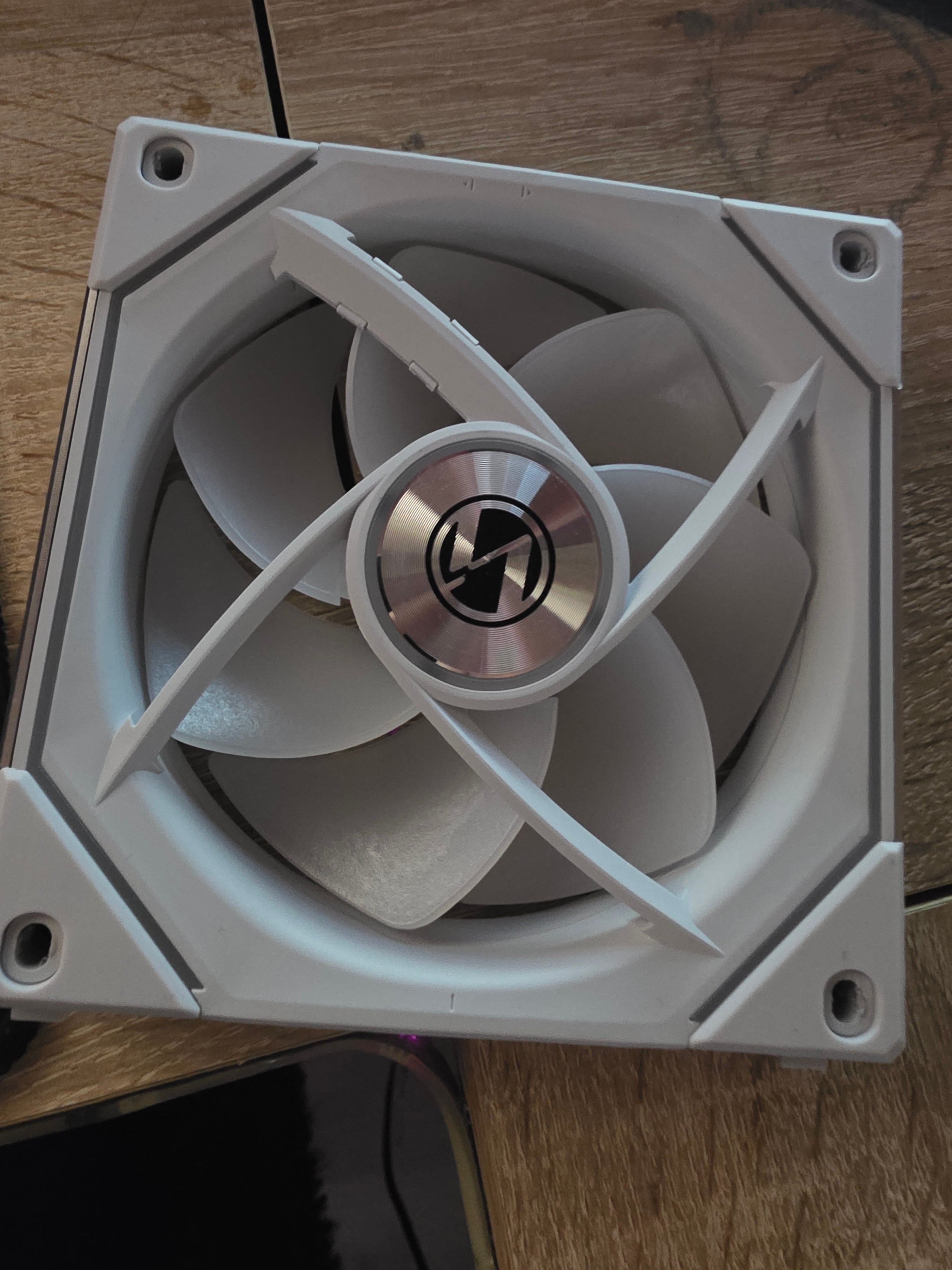

ja Pfeile sind drauf schwer zu erkennen aber wo du es sagst diese sind auf der seite wo das Logo ist. Nun weiss ich aber trotzdem nicht ob ich die richtig eingebaut habe. Ist ne gute Idee mit dem Zettel.

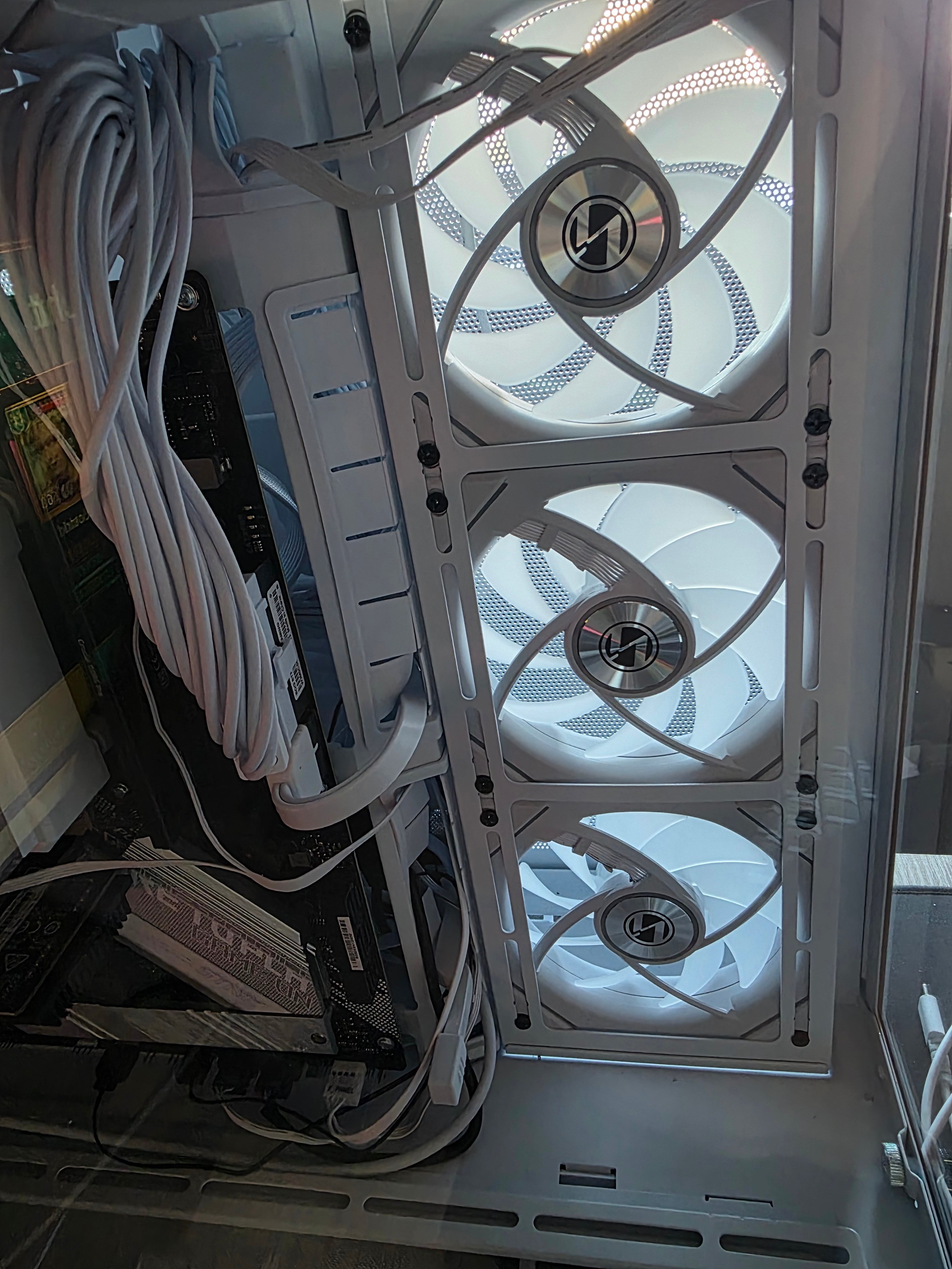

So bitte Bilder angehangen. Aber von hinten konnte ich jetzt keine machen weil das alles spiegelt. Aber so wie die 3er (Front) bzw seitlich zu sehen sind so sieht es auch hinten aus. Und dann noch ein Bild vom Lüfter von beiden Seiten
Bedanke mich für eure Hilfe
edit: angeschlossen sind die Lüfter an den Lian Controller.

Reverse sind eigentlich nicht für vorne, da nimmt man normale, Logo vorne, dann blasen sie in den Innenraum!
Es gilt immer: Vorne und unten rein, oben und hinten raus!
ponczek schrieb:
3er Pack ( Reverse Blade ) da man ja diese für Vorne braucht
Nein. Normalerweise verbaut man vorne keine Reverse-Lüfter. Die wurden erfunden, um im direkten Sichtbereich, z.b. unten im Gehäuse, nicht auf die Rückseite des Lüfters gucken zu müssen.
Wenn du Reverse-Lüfter vorne einbaust, dann muss die Rückseite der Lüfter von vorne sichtbar sein. Das will man ja nicht. Wenn stattdessen der Rotor sichtbar ist, so wie es sein sollte, dann würde das bei Reverse-Lüftern ja bedeuten, dass die Luft vorne herausgeblasen wird, was man normalerweise nicht will.
Die sind ja auch nicht vorne, aber in diesem Fall kannst Du die so lassen, so müssten sie reinblasen.
Ok danke euch. Ich teste das morgen nochmal mit dem Zettel. Der PC ist gerade nicht am Strom angeschlossen da ich morgen erst mein Switch bekomme. Habe nur 2 Monitore aber zurzeit 3 PCs. Deswegen ist der PC eben nicht am Strom.
Das ist weder "vorne" noch sind das Reverse-Lüfter. So ist es im Moment richtig, aber DA würde man jetzt eher Reverse-Lüfter bevorzugen, damit man die Rückseite der Lüfter nicht direkt im Sichtbereich hat. Das einzige, was bei diesen Lüftern gemacht wurde, ist den Typensticker auf der Rückseite des Motors gegen einen zu tauschen, der optisch etwas gefälliger ist.
Wenn das ein Reverse-Lüfter sein soll, dann hat der Hersteller das Konzept nicht verstanden und sein Produkt falsch designt.

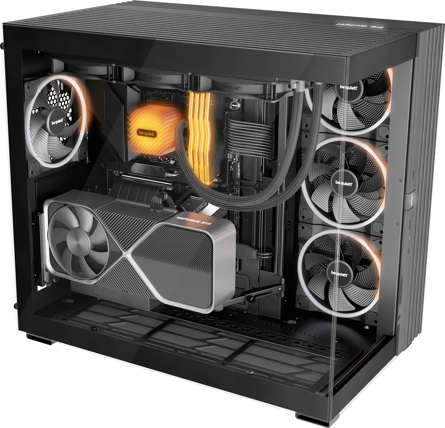

So würde das mit richtigen Reverse-Lüftern aussehen:
Rechts auf dem Bild drei Reverse-Lüfter, links ein konventioneller. Wenn man auf die Stege des Lüfterrahmens guckt, dann hat ein Reverse-Lüfter ja seinen Zweck völlig verfehlt. Das wäre bei einem konventionellen Lüfter, der nicht hinten eingebaut ist, ja genauso.
An den Lüftern hier im Thread ist nichts reverse. Da wurde nur der Typensticker durch einen optisch ansprechenderen ersetzt.
Wenn die reversed wären, dann würde der Rotor genau so aussehen wie hier und das wäre die sichtbare Vorderseite des Lüfters und man würde die Stege und die Rückseite des Motors nicht sehen, sondern stattdessen die Nabe des Rotors:

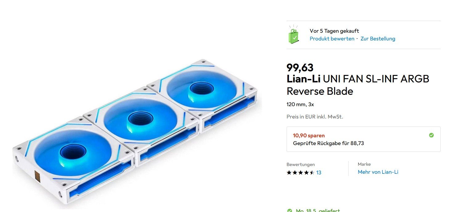

Aber mein Link führt ja zu Reverse Blade Lüfter und auf der Verpackung steht ja auch Reverse Blade.

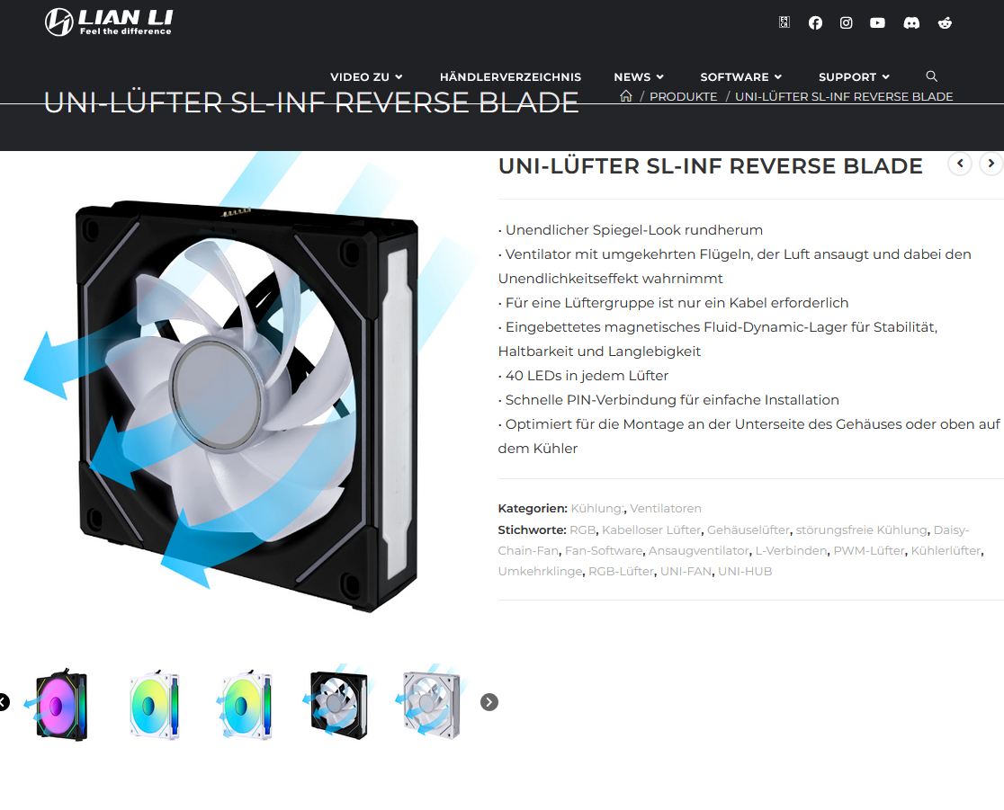

Reverse Blade sollte eigendlich so aussehen oder dreht der Motor in die andere richtung, hmmm

hm jetzt verwirrt ihr mich habe ich jetzt falsche bekommen? bzw wirbt Galaxus mit falsche Lüfter?
