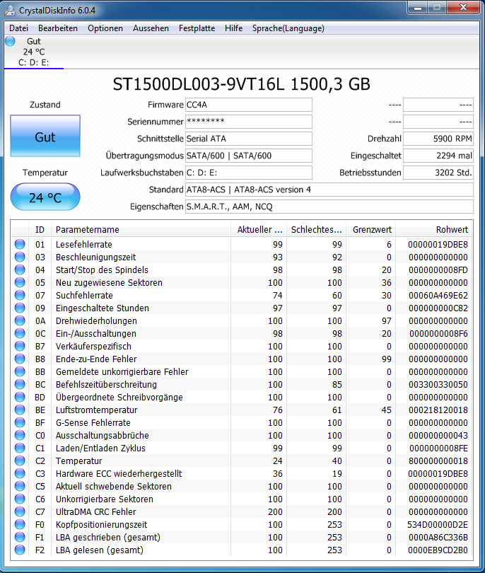

na dann check doch mal deine festplatte mit crystal disk info. das gibt es hier im downloadbereich.
Hab's mal gerade ausprobiert, aber die Daten sehen glaube ich nicht schlecht aus. Oder?
