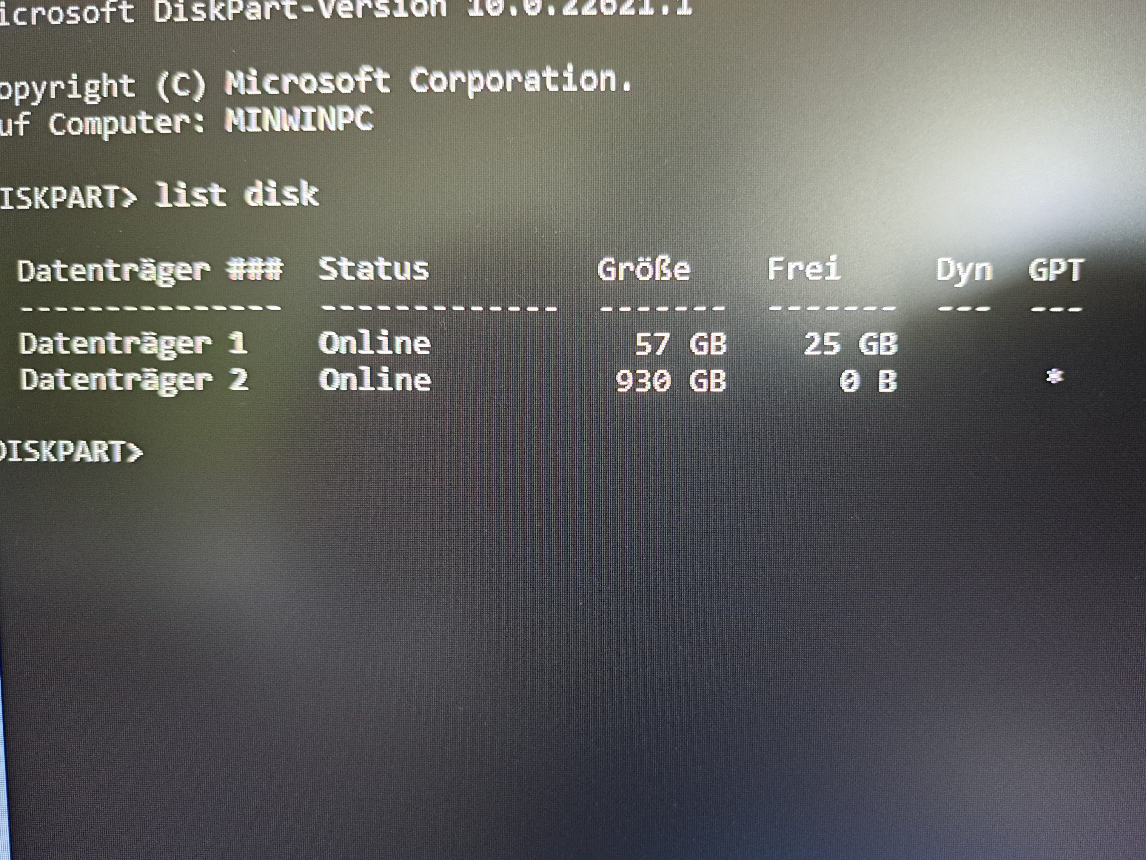

ich habe ein Problem bei meiner Windows Installation.
Nachdem ich Windows 11 auf eine 1TB SSD installieren wollte, ergaben sich einige Probleme.
Die Festplatte ist komplett leer und in GPT konvertiert.
Bei dem "bootrec" Befehl gibt es Probleme. /fixmbr funktioniert, aber bei /fixboot steht nur: Zurgriff verweigert
Außerdem ist es mir aufgefallen, dass sobald ich Windows installiert habe und der PC neu startet, er nur wieder vom Stick bootet. Das liegt wahrscheinlich an folgender Auffälligkeit:
Vor der Installation:
und danach:
Deutlich zu erkennen ist, dass die Festplatte (komplett) voll ist zu 100%. Ich habe es auch schon mit einer manuellen Partitionierung probiert, aber ohne Erfolg. Fakt ist, dass nach jeder Installation die Partition zu 100% ausgeschöpft ist.
Im Internet finde ich rein gar nichts dazu. Daher frage ich jetzt hier in diesem Forum, weil ich nicht wirklich weiter weiß.
Ich freue mich über jede Hilfe.

Das mache ich mehr oder weniger Permanent. Nach dem üblichen Neustart lande ich wieder im Stick und die Festplatte ist zu 100% voll.(Wie oben in den Bildern zu sehen)

Wenn du vom Stick gebootet hast, kannst du die Kommandozeile öffnen? Wenn ja, gib dort mal ein „diskpart“ -> select disk 2 -> clean all. Dieser Befehl sollte auch das letzte Bit dieses Datenträgers.

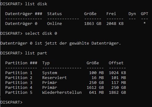

Also das, was du mit diskpart zeigst ist halt etwas nichtssagend. Meine SSD in bei "list disk" auch voll - alles andere wäre auch irgendwie unklug:
Reaktionen: arktom

Bei dir steht aber doch noch, dass 2048 KB frei sind. Bei mir sind 930 GB zu 100% ausgeschöpft. Das kann ja nicht sein.
Da liegt doch ein Defekt vor.

Zu diskpart, das sieht bei mir auch so aus, ist also normal.
