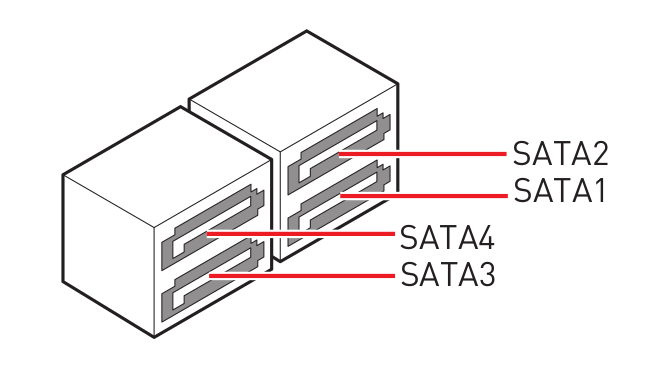

Steck sie einfach in SATA1.

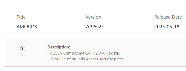

Welche UEFI-Version ist bei Dir derzeit überhaupt installiert?
https://de.msi.com/Motherboard/B550M-PRO-VDH-WIFI/support#bios

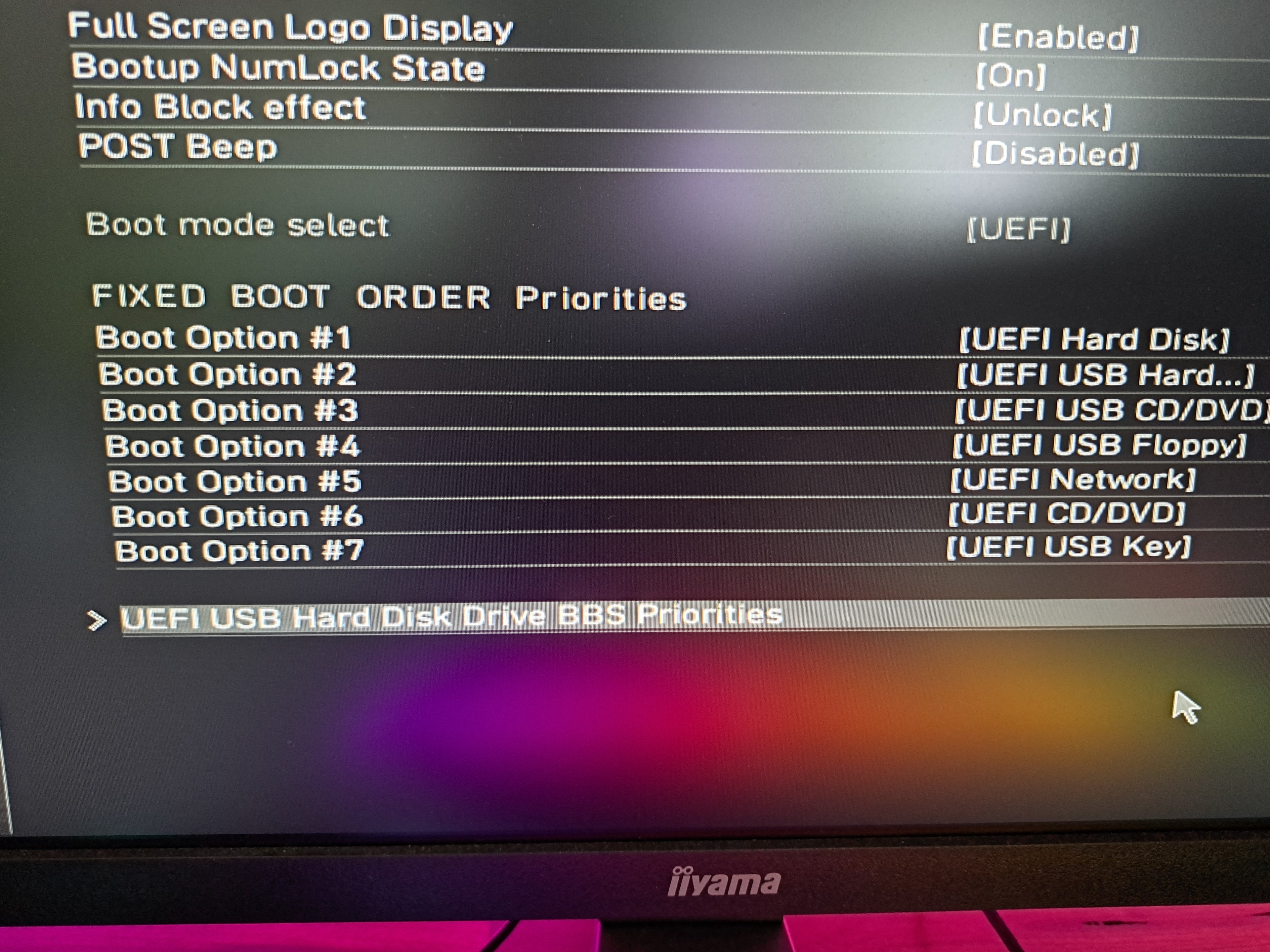

Nytren schrieb:Das habe ich wie beschrieben schon oft gemacht. Ohne Erfolg. meines erachtens würde es deshalb nicht bringen, dass jetzt nochmal zu tunAnhang anzeigen 1361335
Lösche erstmal Boot Option #1-7, dann würde mich interessieren was unter "UEFI USB.........BBS Prios..." steht

Da wählt man den bootfähigen USB-Stick aus und ohne bootfähige Windows sieht man da dann auch nichts, denn da werden nur bootfähige Medien angezeigt.Nytren schrieb:Wenn ich über F11 boote, bekomme ich nichts außer das BIOS oder den Stick zur auswahl
Bei Boot im BIOS steht die SSD an 1. Stelle (Uefi Hard Disk), denn Windows Bootmanager Name der SSD steht da dann erst nach der Installation.
Wenn nicht, dann hat man Windows auch nicht bootfähig installiert.
Gilt auch für F11, denn nach der Installation müsste man da auch die Windows SSD sehen, (Windows Bootmanager)

Das BIOS Update habe ich durchgeführt, keine Veränderung.
