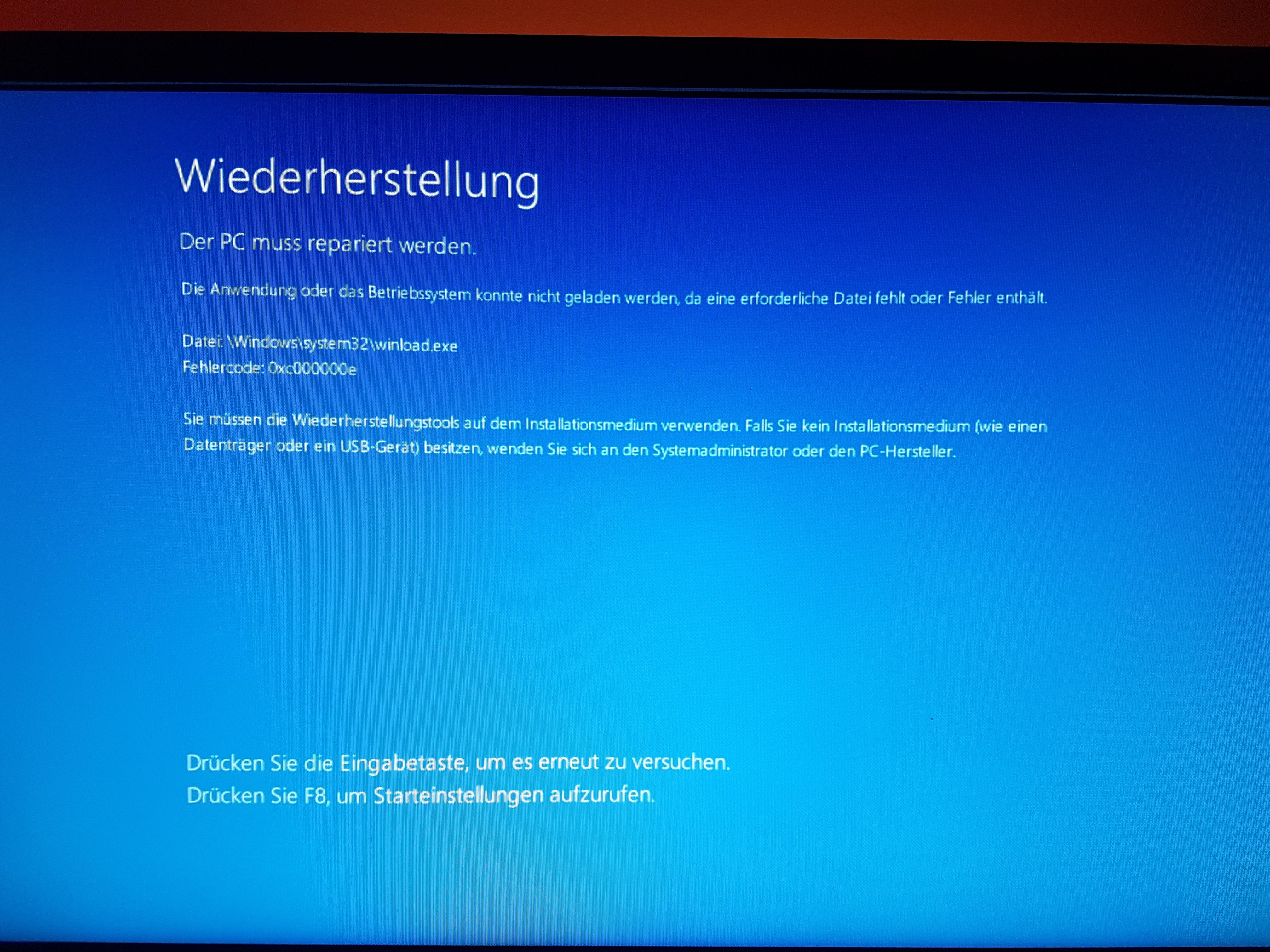

mir ist dummes Missgeschick passiert.. Ich habe meinen PC heruntergefahren und dann gemerkt "Mist der Film den meine Frau auf dem Fernseher schauen läuft ja über mein PC" und hab es ne Sekunde nach dem der PC ausgegangen ist direkt wieder eingeschaltet... und dann eine Überraschung in Blau..

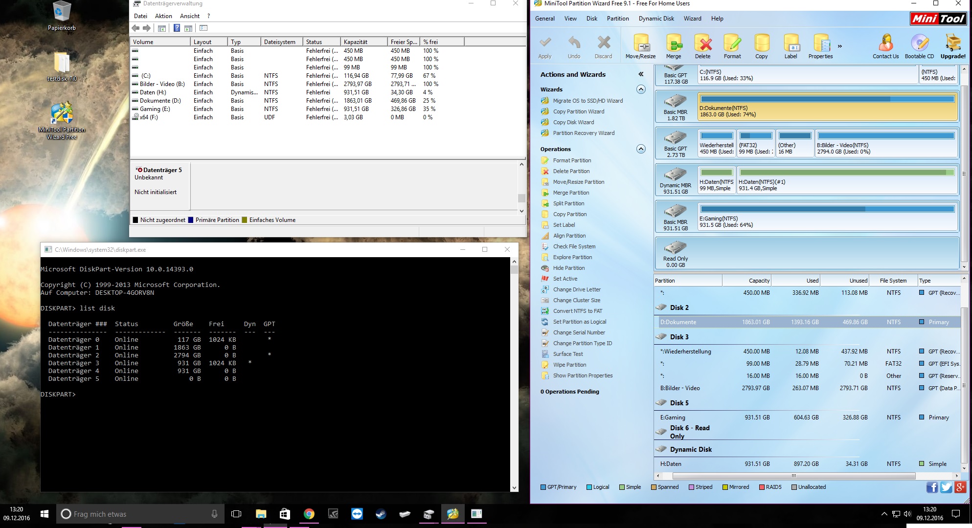

Es ging dann nichts mehr. Die betroffene Platte ist eine SanDisk Ultra 2 SSD 240GB. Hab diese (worauf mein Windows installiert war) versucht erneut mit der Windows CD zu formatieren nur wurde diese nicht mehr aufgezeigt bzw gelistet. Hab es zudem über einen USB Adapter an anderen PC's angeschlossen und dort wird es auch nicht erkannt.
Wenn ich die Datenträgerverwaltung öffne kann ich die Partition nicht initialisieren. Es taucht zwar ein Fenster auf: "Sie müssen Datenträger 5 initialisieren, damit LDM darauf zugreifen kann."
Ich wähle GPT aus und klicke auf OK und dann taucht "Der angegebene Datenträger kann nicht konvertiert werden, da er nicht die erforderliche Mindestgröße für GPD-Datenträger besitzt."
Hier einmal eine kleine Übersicht vielleicht hilft es irgendwie.
Die Betroffene Festplatte wird zudem mit 0 GB angezeigt.

Du solltest nicht so mit den 3rd Party Tools spielen, Du hast bei der Platten Daten in einen dynamischen Datenträger verwandelt um die kleine 99MB Partition (was lächerliche 0.1% der Kapazität sind) zu dem Rest hinzufügen zu können. Dynamische Datenträger haben habe einige Nachteile, so funktionieren sie für Wechseldatenträger wie z.B. über USB nicht und Datenrettungstools haben damit auch oft Probleme.
