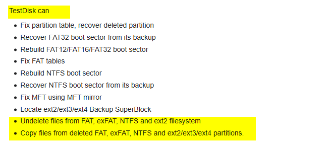

Wenn Testdisk findet hast Du meist wirre Dateinamen und keine Ordner. Und Fehler sind sehr schnell gemacht.
GetDataBack schafft das meistens noch bei HDD mit RAW. @CoMo
Erzaehl nicht. @wesch2000
https://www.cgsecurity.org/wiki/TestDisk

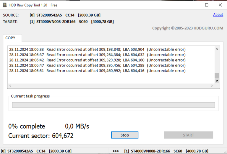

Hab gleich mal HDD RAW Copy Tool installiert. Das fand auch meine Platte, aber arbeitet nun schon seit 6 Stunden mit für mich kryptischen Inhalt. So wie ich das deute (siehe im Anhang das Bild), bedeutet das aber nichts gutes oder?

@BFF Hast du Dir den Anhang angeschaut? Ich kann damit nicht soviel anfangen aber wenn er stetig bei jeder Zeile "Read Error - Uncorrectable Error" anzeigt ...
Die Platte ist defekt, was erwartest du? Das kann auch noch 30 Stunden oder länger dauern. Da musst du schon etwas Geduld mitbringen.

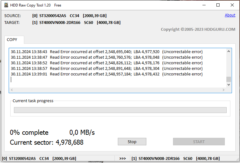

By The Way: Das Tool läuft nun schon seit 49 Stunde. Und das was ich sehe ist unverändert. (siehe Anhang)
