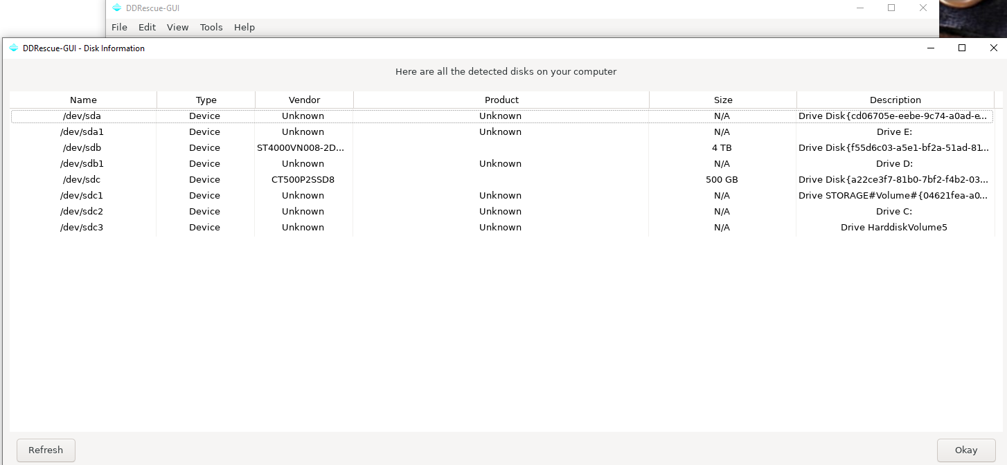

Wenn ich die ganze Platte anwÀhlen möchte, wÀhle ich da "sda" oder "sda1"? (siehe Anhang)

Ohne Nummer ist das Geraet, mit Nummer eine Partition.
Wenn auf dem Geraet nur eine Partition ist, kann man gleich die Partition auswaehlen. Hat man mehrere Partitionen auf einem Geraet, waehlt man die Gewuenschte Partition aus oder halt das Geraet.
