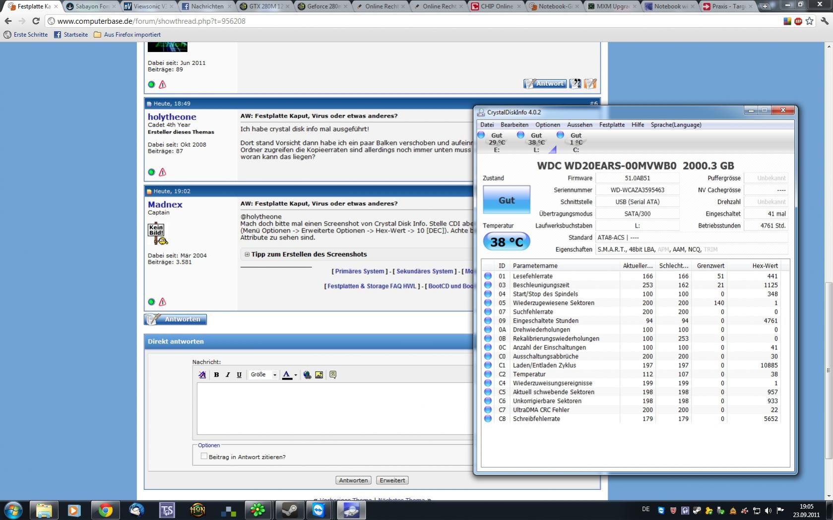

Mach doch bitte mal einen Screenshot von Crystal Disk Info. Stelle CDI aber bitte vorher von Hex auf Dec um (Menü Optionen -> Erweiterte Optionen -> Hex-Wert -> 10 [DEC]). Achte bitte auch darauf, dass alle Smart-Attribute zu sehen sind.
Musste unbedingt dein gesamter Desktop auf dem Bild zu sehen sein? Das Fenster von Crystal Disk Info hätte vollkommen ausgereicht. Wäre außerdem nette gewesen, wenn du den Spoiler in meinem vorherigen Beitrag beachtet hättest.
Die Platte ist jedenfalls hinüber. Schmeiß sie weg oder, wenn du noch Garantie darauf hast, schick sie ein.
An den an die 1000 schwebenden und unkorrigierbaren Sektoren, die in der "Hex-Spalte" ausgewiesen werden. Abgesehen davon ist die Lesefehlerrate und die Schreibfehlerrate weit über 0, was bei Western Digital Festplatte nie ein gutes Zeichen ist.
