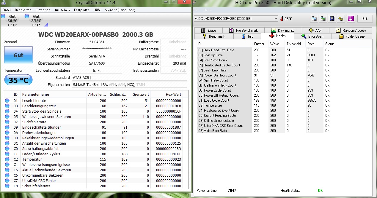

Da bisher nichts weiter kam, hier mal die noch offenen Infos.
Es handelt sich um folgende HDD:
Western Digital WDC WD20EARX-00PASB0 2 TB
Und nun mal die Smartwerte:
smartwerte-jpg.290812
Aus meiner Sicht, soweit alles in Ordnung..

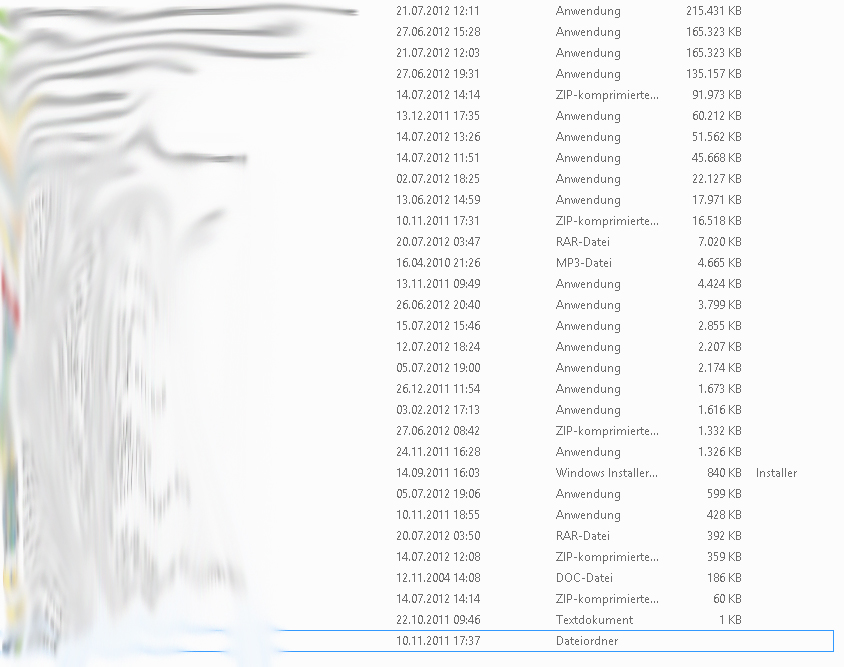

Hier noch die Dateien inkl. Größe.
Ihr seht, es ist nicht viel und nichts besonders großes.
Das größte sind die Grafiktreiber. In dem Ordner ist nur ein weiterer leerer Ordner.

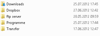

Und hier noch das Stammverzeichnis auf der betroffenen Partition:
smartwerte_3-jpg.290814
Was interessant ist, nur das Download Verzeichnis ist betroffen.
Alle anderen Verzeichnisse gehen wie immer flott auf.

Die Ansicht des Downloadordners ist wenig aufschlußreich, Dateiendungen wären nicht uninteressant, möglicherweise liegen da Netzwerkverknüpfungen oder ähnliches.
Dazu in den Ordneroptionen versteckte Dateien und Systemdateien anzeigen lassen, und die "bekannte Dateiendungen nicht anzeigen" abwählen.
Im Ordner Downloads sollte nur die desktop.ini als Systemdatei nicht sichtbar sein.
Den "leeren" Unterordner ebenfalls prüfen.
Wieso ist es nicht aufschlussreich?
Wie bereits erwähnt und auf den Screenshot zu sehen, befinden sich darin ausführbare Dateien, sprich *.msi oder *.exe Dateien. Diese (auch alle anderen Dateien) liegen LOKAL in diesem Verzeichnis. in den Zip Files befinden sich ebenfalls Installer Dateien.
Eine "tote" Netzwerkverknüpfung ist auf dem Screenshot nicht zu sehen, oder? ;)
Versteckte Ordner, Dateiendungen sind standardmäßig aktiv.
System Dateien befinden sich in dem Verzeichnis nur die desktop.ini und die thumbs.db (letztere habe ich gelöscht)
Der leere Ordner ist wie gesagt, leer ;)
