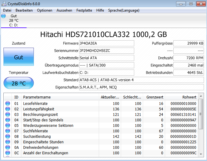

Also habe jetzt einfach Win7 neuinstalliert, CrystalDisk drauf und das Prog sagt Zustand: Gut.
Was CDI selber meint, ist vollkommen uninteressant.
Am besten ist es, wenn du dich an den Experten wendest.

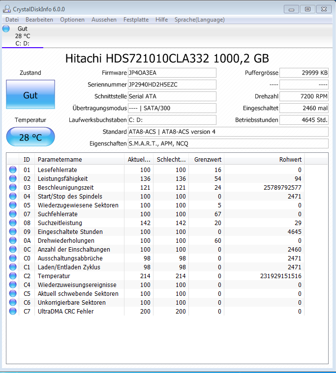

Du musst das Fenster von CDI schon erweitern, alle Werte sichtbar machen und zusätzlich einen Screenshot mit der Einstellung "10 [DEC]" hochladen (Optionen, erweiterte Einstellungen, Rohwert).
Wahrscheinlich wird Inzersdorfer diesen Thread sowieso sehen, sodass du das hier erst einmal laufen lassen kannst.
Poste die Screenshots hier schon einmal, vielleicht bekomme ich oder jemand anderes es ja auch noch hin, etwas aus deinen Werten herauszulesen.

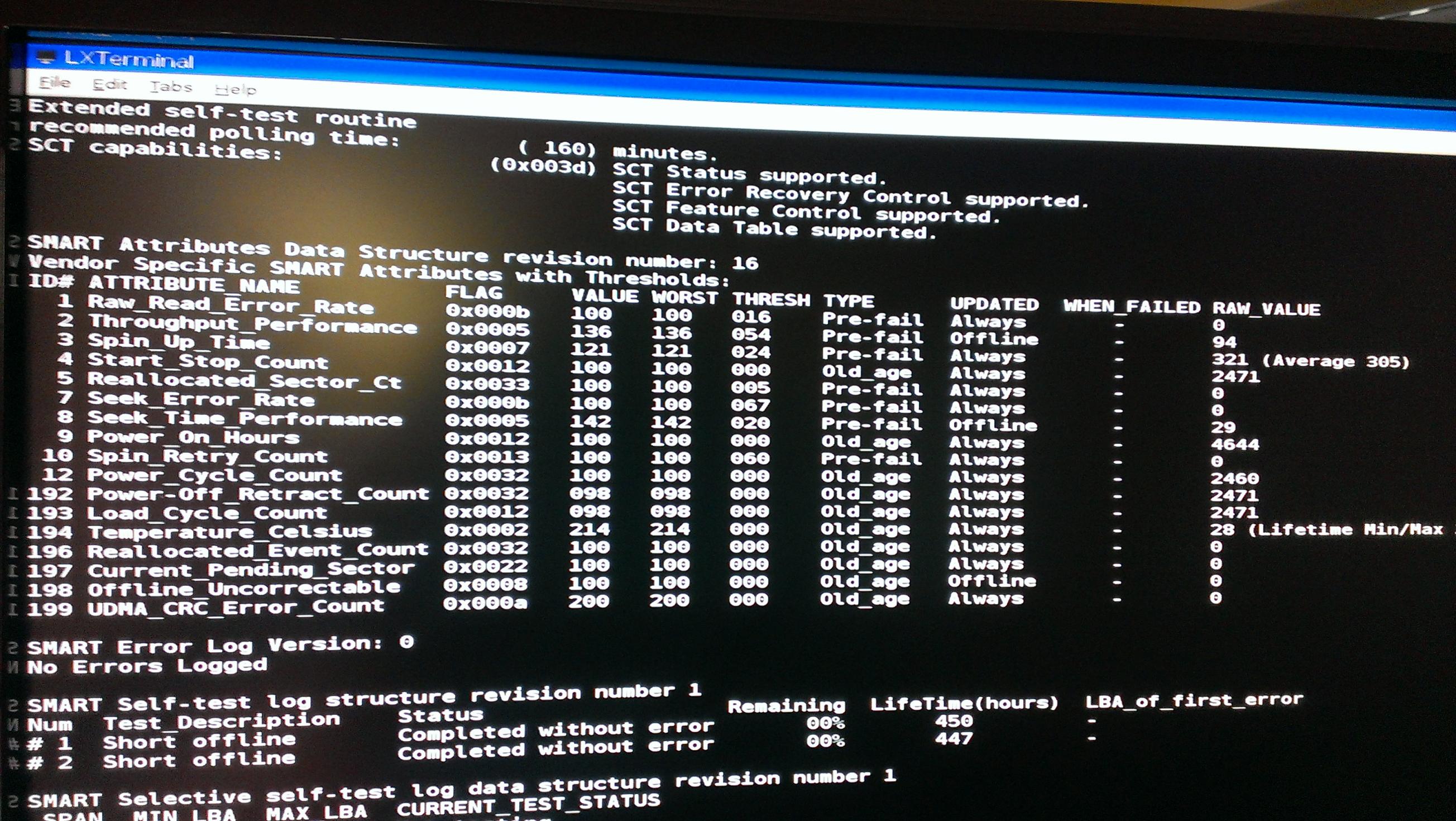

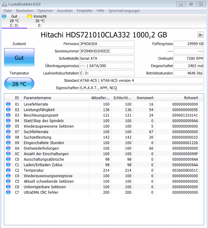

Ja, besser, aber zusätzlich noch die 16 HEX-Werte, die du oben schon hattest, aber diesmal komplett zu sehen.
Aber auf meinen (Laie) Blick, sieht die Platte von den Werten her in Ordnung aus.
Die Werte von C/D sind in Ordnung,
NT STATUS CODE C000000F: STATUS_NO_SUCH_FILE,
da scheint Revo etwas mehr entfernt zu haben als es geplant war.
