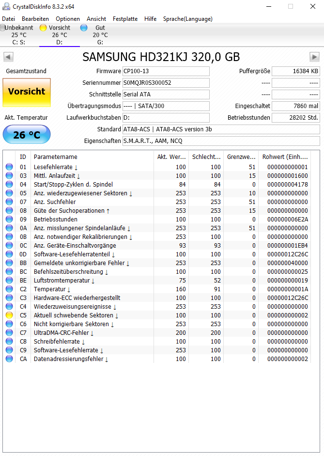

Poste doch bitte mal den Screenshot von CrystalDiskInfo für die Platte, ziehe aber bitte das Fenster soweit auf, dass alle Attribute und auch die Rohwerte vollständig sichtbar sind, also keine Scrollbalken mehr erscheinen. Bitte mache den Screenshot aus Windows und nicht mit einer Kamera vom Bildschirm und nur den Screen von CrystalDiskInfo, mit Alt+Druck erzeugt Windows einen Screenshot des aktiven Fensters in der Zwischenablage oder probiere mal die Tastenkombination: 'Windows Taste + Shift + S' oder lies hier wie man dies macht. Dann ist das Bildes auch nicht zu groß für die Anhänge hier im Forum.

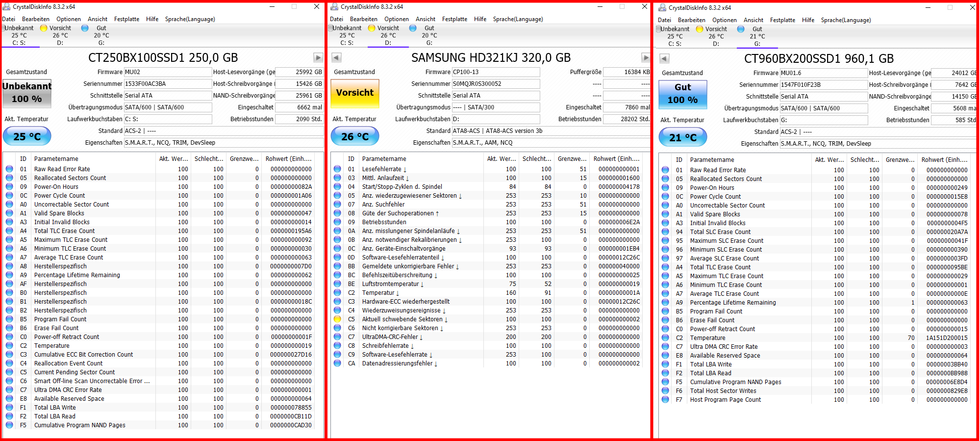

Danke, das wäre natürlich super, wenn dort jemand von euch drüber schauen würde.
Screenshot geht übrigens schon mit der Druck-Taste. Also ohne Alt z.B. 🍻
PS: Die Reiter ließen sich leider nicht alle darstellen, ich hoffe es klappt trotzdem.

ALT+DRUCK macht aber einen Schnappschuss vom aktiven Fenster und nicht von allen 8 angeschlossenen 4k-Monitoren einen Schnappschuss. Das ist worauf @Holt aus war. ;)
Dein Bild da macht am Telefon gar keinen Spass. Drei kleine Einzelne mit ALT-Druck Erstellte und hier Eingefuegte waere besser gewesen. ;)

Alt+Druck = aktives Fenster. Okay, wieder was gelernt. Danke 🤝

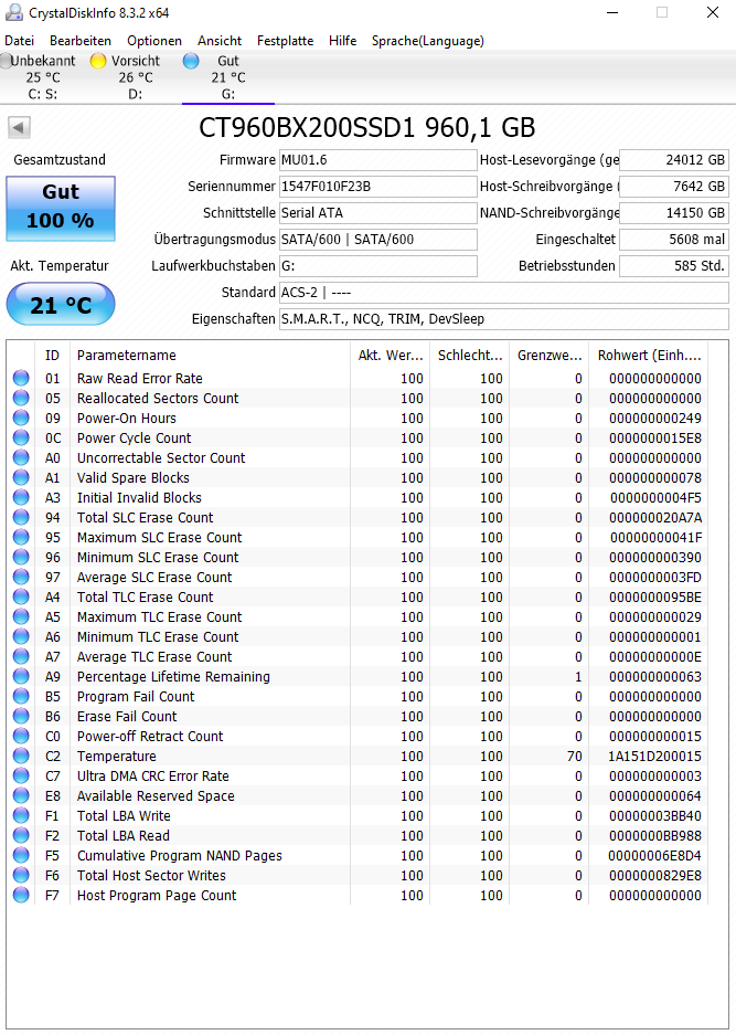

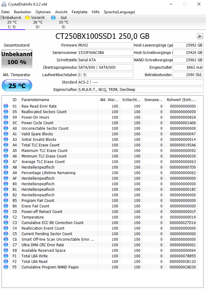

Hatte die Screenshots extra zusammen gefügt, dachte es wäre besser so hehe. Smartphone freundlich in diesem Post also alle drei einzeln.

Datenträger #1 zeigt einen Ultra DMA CRC Fehler, Datenträger #2 hat zwei schwebende Sektoren, Datenträger #3 zeigt drei Ultra DMA CRC Fehler.
Die Ultra DMA CRC Fehler können auf Anschlussprobleme hinweisen. Sollten sich diese Werte bei Beobachtung erhöht haben, dann müssen die Anschlusskabel getauscht werden. Schwebende Sektoren können auftreten, wenn Platten während des Schreibens von Daten z.B. Stösse abbekommen oder der Rechner dabei aprupt abgeschaltet wird, so dass der Schreibvorgang nicht zuende kommt, oder der Schreib-/Lesekopf ausgelenkt und die Daten deshalb nicht zuende geschrieben werden können.
Insgesamt können alle drei Problemstellungen für Leseprobleme und damit eine stärkere Auslastung des Systems sorgen.
Also zumindest mal Chkdsk /f ausführen, damit Windows die Dateisysteme der Datenträger überprüft und Inkonsistenzen behebt.

Die BX100 hat einen Ultra-DMA Fehler, vermutlich aus der Zeit der Installation, die BX200 hat drei. Achte darauf ob der Rohwert (also die ganz recht Spalte) des Attribut C7 sich bei denen ändert und wenn ja, dann prüfe ob die Stecker des SATA Datenkabels fest sitzen und wenn dies der Fall ist, tausche es aus. Oder hast Du einen Wechselrahmen? Dann könnte auch die Backplane die Ursache sein.
Die HDD hat zwei schwebende Sektoren, Schwebende Sektoren sind einfach nur Sektoren deren Daten nicht mehr zur ECC passen die hinter jedem Sektor steht und die mit deren Hilfe auch nicht mehr korrigiert werden können. Da die korrekten Daten nicht mehr feststellbar sind, gibt die Platte statt falscher Daten einen Lesefehler als Antwort wenn man versucht diese schwebenden Sektoren zu lesen. Das kann auch anderen Gründe als defekte Oberflächen haben, z.B. einen Stromausfall während eines Schreibvorgang der dazu führt, dass eben nicht die ganze Daten plus der neuen ECC geschrieben wurden oder wegen eines Stoßes oder Vibrationen ist der Kopf beim Schreiben aus der Spur gekommen und hat Daten auf der Nachbarspur überschrieben. Auch arbeiten HDDs nicht 100%ig und die Hersteller geben die Fehlerhäufigkeit auch in Form der UBER an, wobei eine UBER von 1:10^14 bedeutet, dass je 10^14 gelesener Bits was etwa 12TB gelesener Daten entspricht, ein Lesefehler und damit schwebender Sektor im Rahmen der Erwartungen liegt.
Die Controller merken sich die schwebenden Sektoren und prüfen die Daten nach dem erneuten Schreiben auf diese Sektoren, dann verschwinden diese einfach oder werden eben durch Reservesektoren ersetzt. Anderseits ist diese Platte alt, in Rente schicken wäre angebracht, denn sie dürfte die geplante Nutzungsdauer hinter sich haben. Samsung hat früher auch immer recht offen die geplante Nutzungsdauer in die Datenblätter geschrieben hat, so wie hier:
