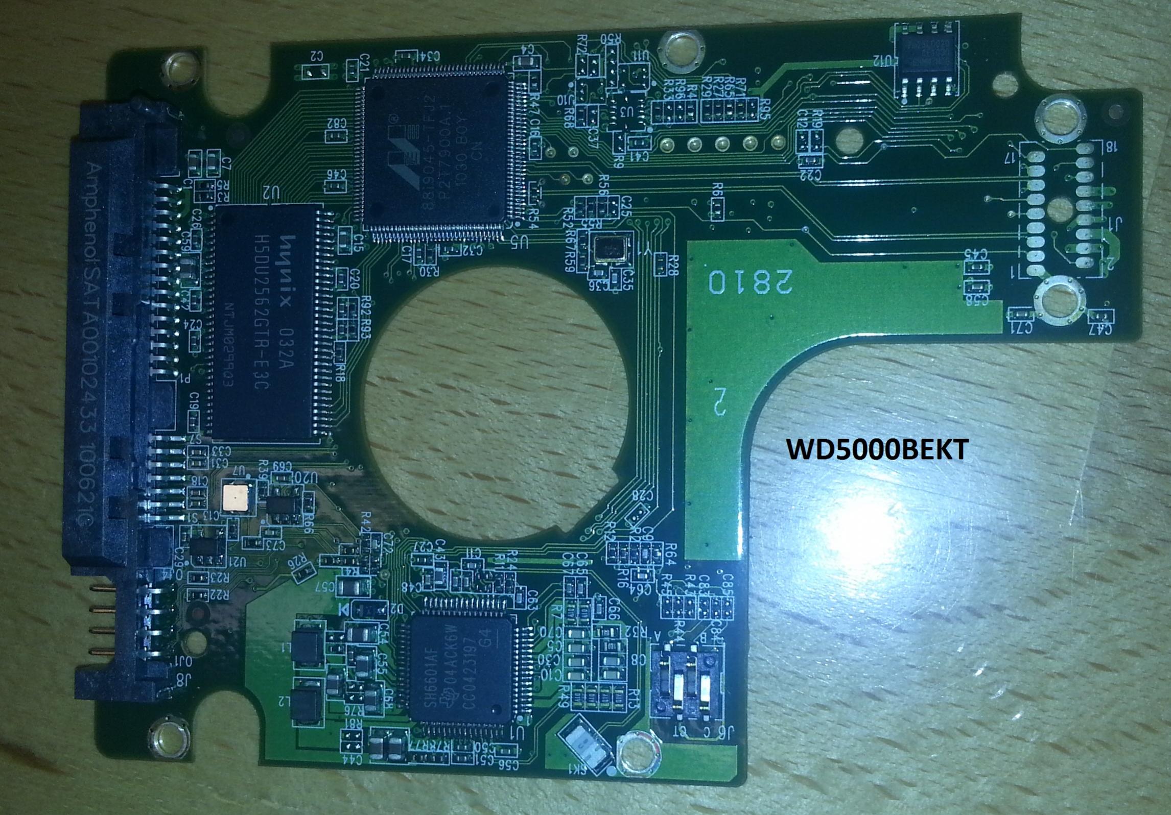

Ist eine 2,5" WD5000BEKT.
Bitte keine Antworten wie: Daten sind sicher weg, warum hast du die Platte geöffnet?, selber schuld etc... :o
Die Platine habe ich schon begutachtet, keine verschmorten Bauteile oder dergleichen.

Wenn Du noch eine gleiche Platte hast, kannst Du versuchen die Elektronik zu tauschen. Tritt der Fehler dann noch auf ist es der Arm.

Du kannst im Prinzip jetzt die Elektronik tauschen. Wahrscheinlich ist die defekt, sicher kann man das aber nicht sagen.
Wenn dir die Daten wirklich was Wert sind, dann schick sie ein und lass sie nicht wieder anlaufen. Erwähne dabei deinen Reparaturversuch. Sind die Daten nicht wichtig, kannst du dir eine Elektronikpatine bestellen und einbauen.

Gut also ist Platine tauschen ein möglicher Lösungsansatz bei dem klackern. Und am besten bevor man das Gehäuse öffnet.

Platine tauschen wird, vorallem in diesem Fall, ziemlich sicher gar nix bringen.
