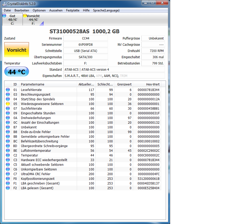

Hast Du das RAM getestet? Wenn Du die S.M.A.R.T. Werte der Platte sehen kannst (geht nicht bei allen USB Gehäusen), dann poste bitte mal den Screen von CrystalDiskInfo, ziehe aber bitte das Fenster soweit auf, dass alle Attribute und auch die Hex-Werte vollständig sichtbar sind.
Im Anhang befindet sich der Crystaldisk Screen
Ein wiederzugewiesener Sektor, der ist unschön aber wohl nicht kritisch. Da sind die ganze Ultra-DMA CRC Fehler schon schlimmer, auch wenn die womöglich alt sind. Achte darauf, ob der Hex-Wert von C7 steigt, denn dann würde es wohl entweder ein Problem mit der Platine der HDD oder dem USB Gehäuse geben. Vielleicht ist/war die auch einfach schlecht eingebaut.
Aber nochmal: Hast Du den RAM Test gemacht, wie ich es schon im Post #10 geschrieben habe? Wenn Fehler im RAM vorliegen, denn ist es durchaus normal, dass größere Dateien beim Kopieren korrupt werden, weil die Daten beim Kopieren im RAM gepuffert werden.

Gut, dann scheidet das RAM wohl aus. Kopiere noch mal was auf die HDD und beobachte die S.M.A.R.T. Werte, vor allem den Hex-Value von C7. Wenn der Wert steigt, würde ich die mal versuchen intern einzubauen und wenn der Wert dann immer noch steigt, dann hat die wohl einen Schaden auf der Platine oder am SATA Stecker.
