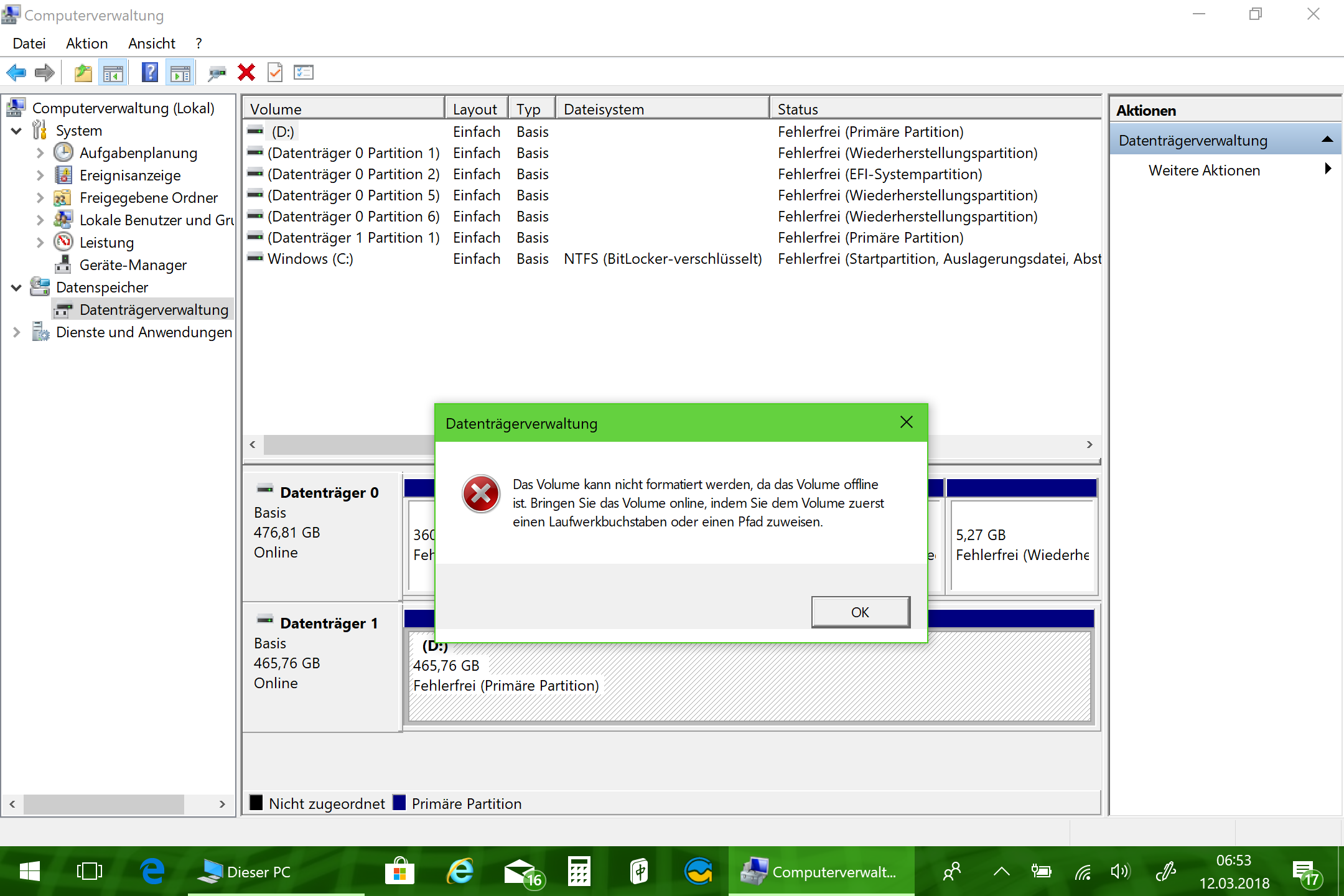

So. Da ich selbst ein Surface (pro3) als 2. Device habe und auch eine USB3 mobile HDD am Kabelreceiver, dachte ich mir ich probiere das mal aus.
Die mobile HDD ließ sich übrigens am echten PC in rund 10s Einwandfrei formatieren.
Mit diesem Ergebnis:
Wie man sehen kann (Links von Datenträger 1: Er ist bereits Online & hat schon Laufwerksbuchstabe D: ) Die Fehlermeldung ist also eher als ´gaga...´ zu sehen. Das Ganze scheint also eher ein Surface-Problem zu sein als ein ICY-Problem. Ich bekomme diese mobile HDD am Surface auch nicht formatiert...
Im Explorer (Dieser PC) taucht das Laufwerk D: gar nicht auf.

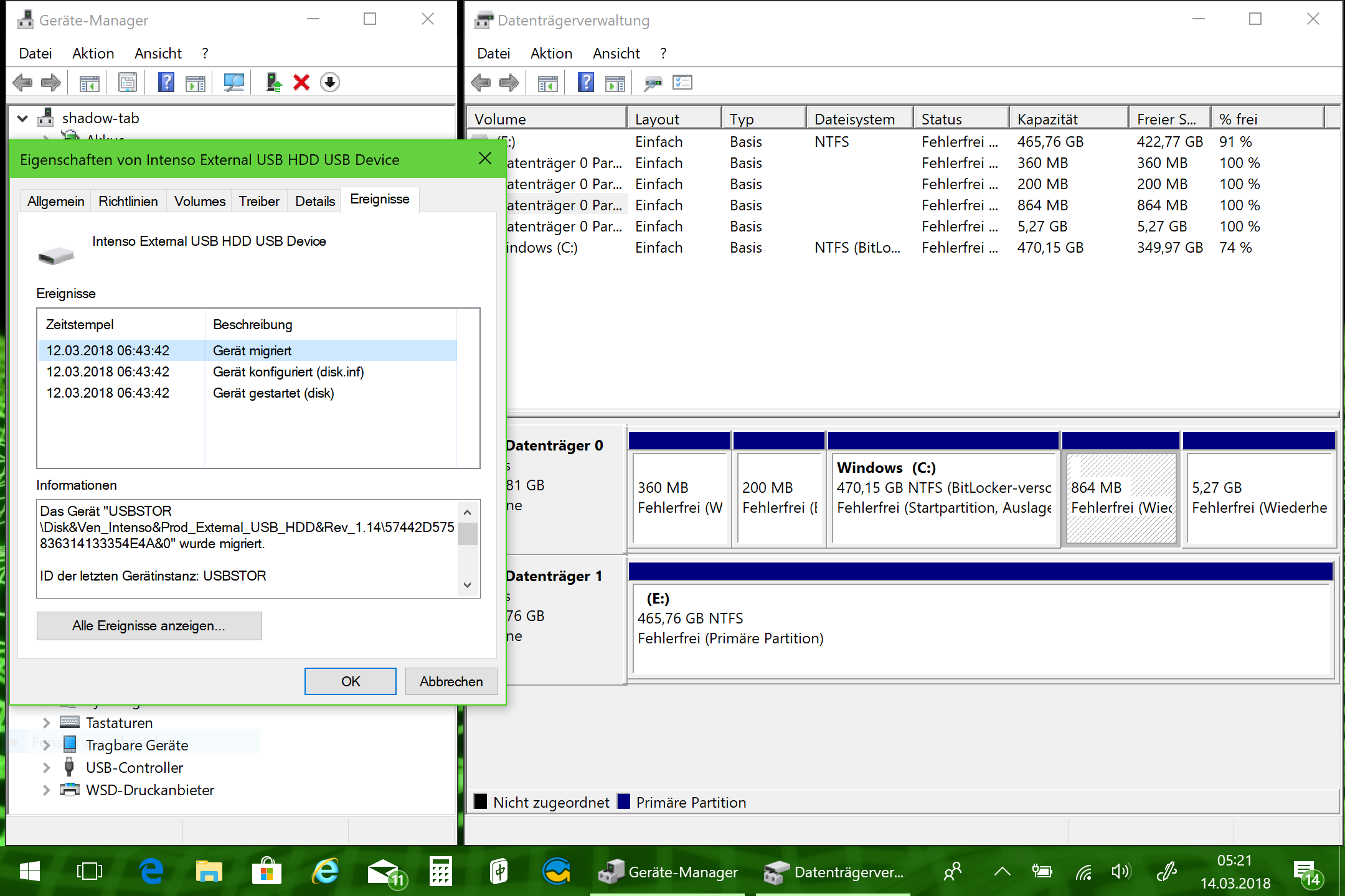

Surface Screenshots:
Vorhersurface-format.PNG Dann Format am PC. Dann:surface_migriert.PNG

Hab gerade festgestellt, das auf dem Laptop meiner Frau unter Windows 10 ebenfalls die "nicht migriert" Meldung kommt. Jedoch funktioniert die Platte dort wunderbar...
"SCSI\Disk&Ven_H/W_RAID&Prod_1\000000 wurde aufgrund einer teilweisen oder mehrdeutigen Übereinstimmung nicht migriert."
Finde ich merkwürdig bei dir. Da es ja ein USB Device ist und bleibt. Wie mein Surface die HDD auch so behandelt... Geräte ID: USBSTOR
Aber gut, ich hab auch nur eine externe HDD mit einem Laufwerk.
"wurde aufgrund einer teilweisen oder mehrdeutigen Übereinstimmung nicht migriert"
omg :freak: diese Sinnbefreiten Fehlermeldungen!? Wie soll das helfen, was will Windows damit genau sagen?
