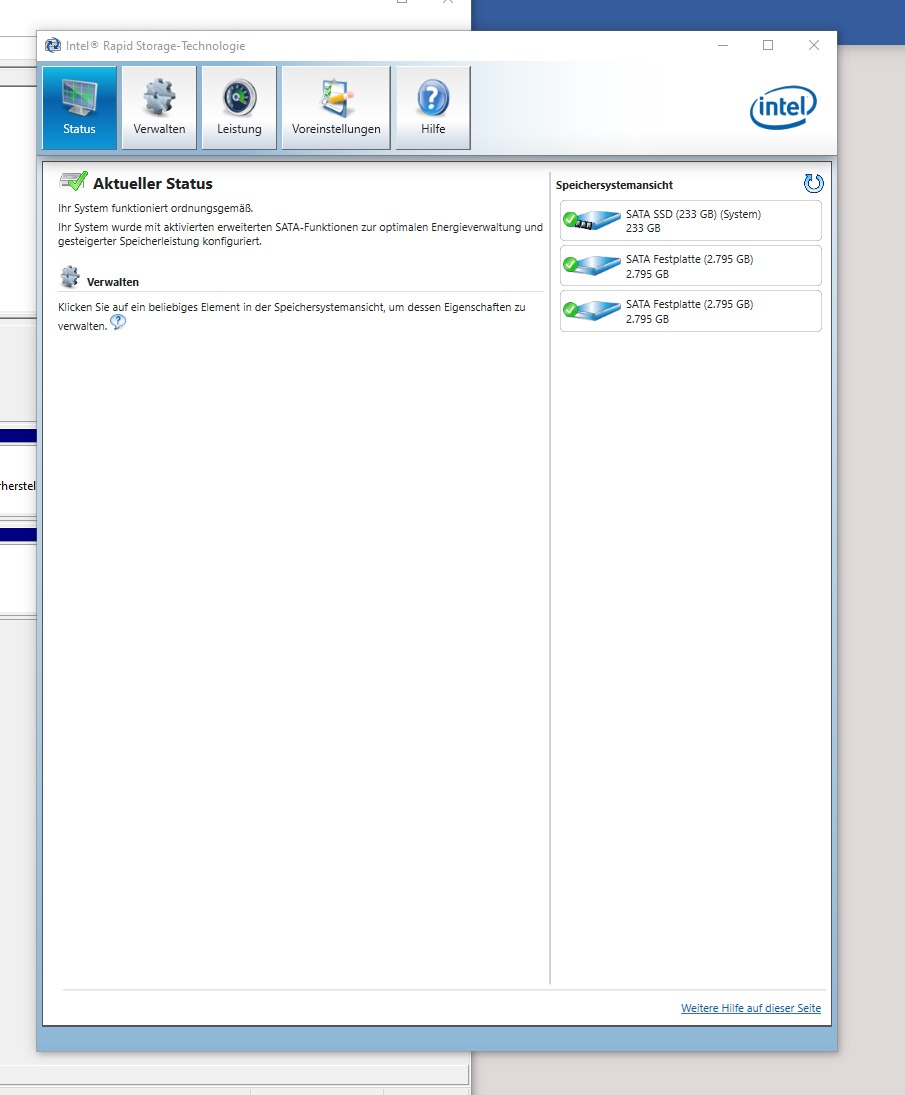

Was seltsam ist, sie wurde beim ausprobieren bei einem Strom Anschluß mal kurz erkannt. Dann tauchte das Fenster von Intel auf, dort wurde sie auch aufgelistet. Es ist die Festplatte Nr. 3. Sie wurde auch im Geräte-Manager angezeigt. Paar Minuten später ist sie einfach verschwunden.
