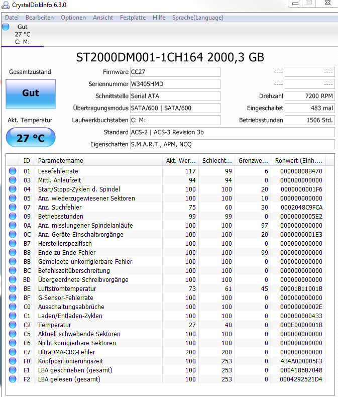

Lies mal mit irgendeinem Programm die S.M.A.R.T Werte der HDD aus, und mach einen Screenshot und stelle ihn hier rein
Aber vorweg, eine SSD ist nie verkehrt
Poste bitte mal den Screen von CrystalDiskInfo (die Portable Standard Edition reicht und ist frei von Werbung), ziehe aber bitte das Fenster soweit auf, dass alle Attribute und auch die Rohwerte vollständig sichtbar sind.
Ansonsten würde ich neben der Samsung auch die Crucial MX100 oder m550 in Betracht ziehen und am Besten gleich mit 256GB, die 120/128GB sind doch recht knapp und im Verhältnis auch zu teuer, der Aufpreis auf die doppelte Kapazität beträgt i.d.R. nur so etwa 50%.
CrystalDiskInfo:
Habe SeaTools ausprobiert, aber der erkennt (momentan) nicht meine Festplatte. Habe allerdings noch nicht neugestartet.
Rechner braucht aktuell ~7min zum hochfahren.
Habe einen anderen Monitor ausprobiert aber der zeigt mir erst was an, wenn er auf dem Anmeldebildschirm ist. (komische Sache)
Von 2 Suchfehler einmal abgesehen ist alles bestens, an der Platte selbst oder dem SATA Kabel dürfte es nicht liegen. Die Bootzeit hängt vor allem von der Zeit für die Initialisierung der HW ab. Da hatten wir vor einiger Zeit diesen Thread, wo sich dann letztlich ein "HP CUE DeviceDiscovery Service" das Booten massiv verzögert hat. Den speziellen Service hast Du vermutlich nicht, aber in dem Thread findest Du auch die Anleitung, wie Du so einen Übeltäter in Deinem System ausfindig machen kannst.
