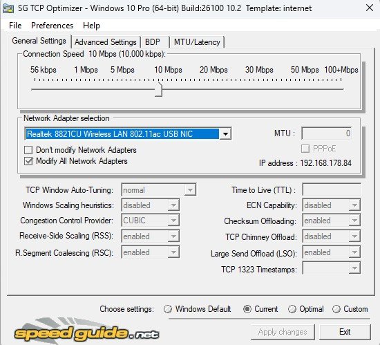

.one schrieb:
So sieht es aus, wenn ich dass tool als admin öffne

Was ich von dem "Optimizer" halten soll, weiß ich nicht, wenn er wie abgebildet mit nur 10 MBps eingestellt ist, kann er natürlich auch die Ursache sein. Erstmal deaktivieren.

@Jobser Was soll bitte die WLAN Karte? Zieh die doch bitte mal ab
Laut der IP Adresse ist LAN und WLAN aktiv Was suboptimal ist
Ka, da ist keine WLAN-Karte verbaut !?
Beim Kauf war mal hinten der USB ein WLAN Antenne dran. ich denke, dass war nicht nur eine Antenne.
Meinst Du das ?

@Jobser laut dem Tool ist WLAN immer noch aktiv und hat eine IP Adresse guckt du bitte deinen Screenshot an....
192.168.178.84...
