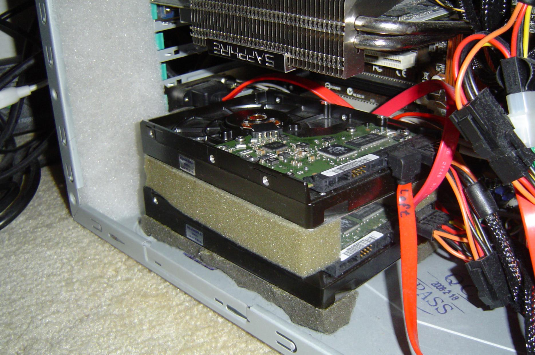

Wenn Dämmatte zur Verfügung steht, so ist diese wie auf dem angefügten Bild am effektivsten einzusetzen. Die Dämmatte wird in diesem Fall als "Entkoppel-Matte" verwendet. Das hat den unschlagbaren Vorteil, daß Festplattengeräusche nicht nur reduziert, sondern nahezu eliminiert werden! In meinem Gehäuse arbeiten zwei Samsung HD502HJ mit 7200/min. - Seit dieser Maßnahme nahezu unhörbar. - Gruß -
