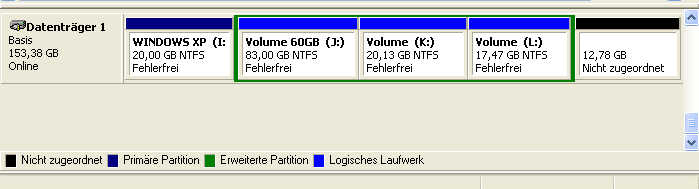

Die HDD meines Bruders (500GB an Daten) wird jetzt aufeinmal als Unformatiert angezeigt.
Die HDD war in 2 Partitionen aufgeteilt: Partition 1: Windows XP (selbe Version etc wie auf den Screens); Partition 2: Daten, Daten, Daten....

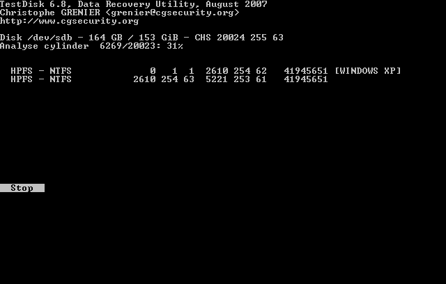

Auf dem 1. Screen, weiss ich leider nicht was ich bei testdisk machen soll!?

Auf jeden Fall stimmt schon mal die Geometry nicht, Du solltest im Menü (mit Analyse, Advanced, Geometry....) auf Geometry gehen und Head zu 255 (evtl. auch 16) und Sectors auf 63 stellen und dann die Analyse durchführen.
Dann in dem geposteten Screen mit Proceed weitermachen, bis Du zu einem Menü mit [Quit] [Search!] [Write] kommst und gehst dann mit dem Pfeil auf [Search!] (tiefere Suche). Das dauert dann etwas, nach der tieferen Suche dann bitte noch mal den Screen posten.
Beispiel für eine Diagnose, die alle Steps zeigt. Nach der tieferen Suche mal die einzelnen Partitionen mit den Cursortasten anwählen und mit p deren Inhalt listen (aus dem dann folgenden Bild kannst Du mit c Dateien auch kopieren, falls Du schon mal was in Sicherheit bringen möchtest).

jetzt kommt folgendes

Deine erste Partition fehlt noch?
Bestätige daher mal mit Enter und gehe auf die tiefere Suche Search!.
Lasse die laufen und setze hinterher den Screen.
Markiere die auch und drücke p ob deine Daten oder eine Fehlermeldung angezeigt wird.
Teile es mit.

Wie meine erste?
Ich hab die screens über ne 2. Festplatte gemacht bzw führe testdisk darüber aus.
Die 500gb HDD (die ja nicht geht) hat 2 Partitionen
die jedoch beide als ganzes wie im verwaltungs screen zu sehen ist angezeigt wird
oder was meinst du?

Im letzten Screen aus Deinem vorletzten Post führe mal Search! aus, danach schaust Du Dir zur Sicherheit den Inhalt der Partition an ob alles vorhanden ist, gemäß ersten Screen ist es ja wohl nur eine einzige Partition auf dem 500'er Laufwerk.

Die Ergebnisse im Testdisk (zweiter Screen) passt aber irgenwie nicht zur Partitionierung aud Pic #1!

Eigentlich waren das mal 2 Partitionen
die erste war 10gb, die ich aber vor diesem Problem formatiert habe, da ich vermehrt windows fehler bekam.
die 2. wie gesagt hat den rest. Search läuft grad... sind noch 19% danach post ich screen

Ja hast Recht, vor der großen (Start bei Cyl 1275) Partition fehlt noch eine Partition, mach jetzt erst mal die tiefere Suche zu Ende.

Poste mal das Pic nach der tieferen Suche.
AW: Festplatte mit Daten aufeinmal Unformatiert *HELP*
Ich würde Dir jetzt empfehlen zur Sicherheit die wichtigsten Daten / Files zu sichern, das geht im Listmenü (nach P) ober über den Menüpunkt c (to copy).
Sonst bekommst Du im vorletzten Screen mit Enter to Continue ein neues Menü mit dem Menüpunkt Write, damit werden die gefundenen Partitionen in die Partitionstabelle eingetragen. Wenn die erste Partition auf der Disk (die 500'er) nicht die Startpartition ist, sollte der * zu P (für primäre Partition) via T (change Type) geändert werden. Du solltest selber besser wissen, wie Dein System gestartet wird, zwei aktive Startpartitionen (*) sind nicht die Regel und so sieht es jetzt aus, da aber Dein System bei fehlender Partition C (gemäß PIC der Datenträgerverwaltung in PIC 2) trotzdem startet, müßte P der richtige Type sein.
