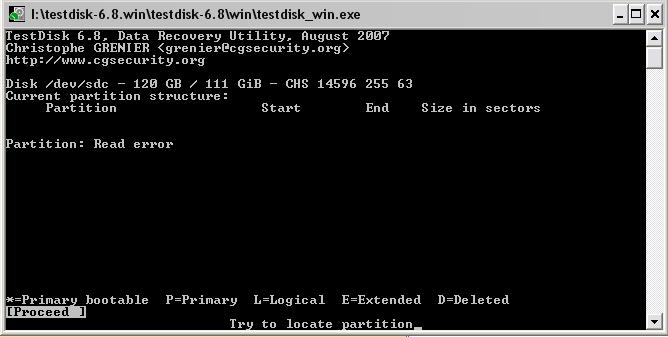

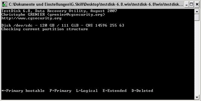

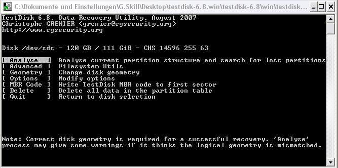

So habe mal paar Screens gemacht! Vll ne Infos was ich als nächstes machen soll!

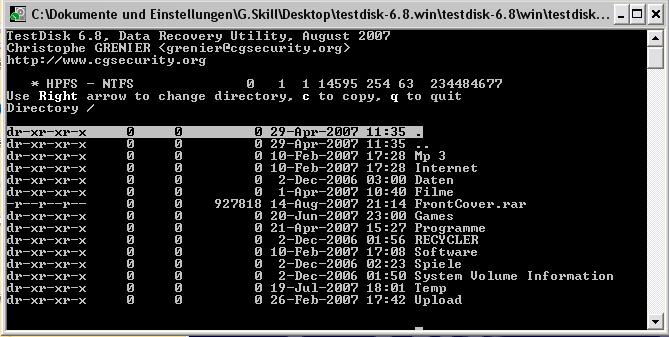

Hier noch einer!
Mache jetzt Proceed!

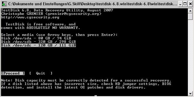

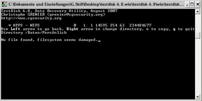

So bin jetzt wohl durch! Aba sehe selbst, nix mehr zu machen! *heul*

Wieso soll den nix zu machen sein? :confused_alt:
Versuche mal in Testdisk deine Daten auf einer anderen intakten Partition zu kopieren.
Wenn die Dateien und Ordner in Testdisk angezeigt werden, dann versuche die mit Testdisk zu kopieren.

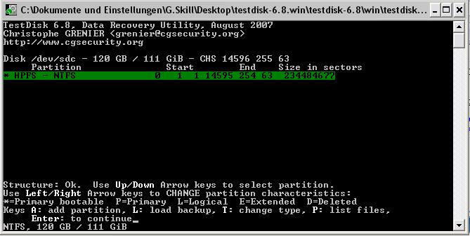

Infos;
Ich gehe von diesem Screen aus.
https://www.computerbase.de/forum/attachments/6-jpg.74265/
Hier werden wohl deine Ordner angezeigt.
Versuche mal die Ordner einzeln zu markieren und zu kopieren.
Lasse mal die Systemordner wie System Volume Information und Recycler weg.
Infos;
Wenn du p drückst und bei deiner NTFS-Partition deine Daten siehst, kannst du eine Datei oder Ordner markieren und c für copy drücken.
Wenn du nur den einzelnen Punkt markierst, kannst du das ganzes Laufwerk kopieren.
Dann wirst du nach dem Pfad gefragt. wenn du auf die zwei Punkte gehst, kommst du immer ein Ordner höher bis du deine Festplatten siehst.
Wähle dort deine Festplatte oder Partition wohin du die Daten kopieren möchtest aus.
Markiere im Fall einen entsprechenden Ordner oder kopiere direkt auf die Partition.
Mit dem Links oder Rechtspfeil kannst du auch in einen Ordner gehen.
Wenn du dann mit y bestätigst, fängt Testdisk an zu kopieren.
Infos zum kopieren nochmal hier!

ah...ich ging davon aus da dort überall 0 Bytes steht das nix drin is! aba mein fehler! wie kann ich den nen anderen ordner auswählen wo hin copieren, der schlägt mir nur vor in C:/Desktop zu kopieren! da is der testdisk-6.8 win ordner drauf
edit...auf die .. kann ich zurück gehen!
Entweder kannst du in den Ordner kopieren, oder wenn du immer auf die zwei Punkte gehst und mit Enter bestätigst, kommst du immer einen Pfad höher bis du alle deine Laufwerk siehst, die du auch mit dem Pfeil auswählen kannst um deine Daten daruf zu kopieren.
Mit dem Links oder Rechtspfeil kannst du auch in einen Ordner, wenn der markiert ist, navigieren.
Steht aber bereits alles schon weiter oben beschrieben.

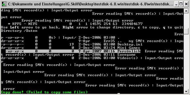

Ich habe eine Fehlermeldung beim Copieren bekommen!

Bei Fehler mit $MFT-Records hilft oftmals noch die kostengünstige Shareware Scavenger.
Ansonsten gehe mal in Testdisk auf das Menü Advanced / Boot und auf Repair MFT.
Ist normal mit unterstützend zu chkdsk.
Aber es vergleicht deine MFT und den MFTMirr (Spiegel als Sicherungskopie).
Infos;
http://www.cgsecurity.org/wiki/Erweiterte_NTFS_Boot_und_MFT_Reparatur#NTFS-MFT-Reparatur
Gehe aber erstmal nicht auf Write, sondern setze mir nur mal die Infos.
