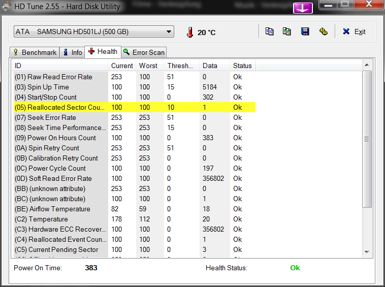

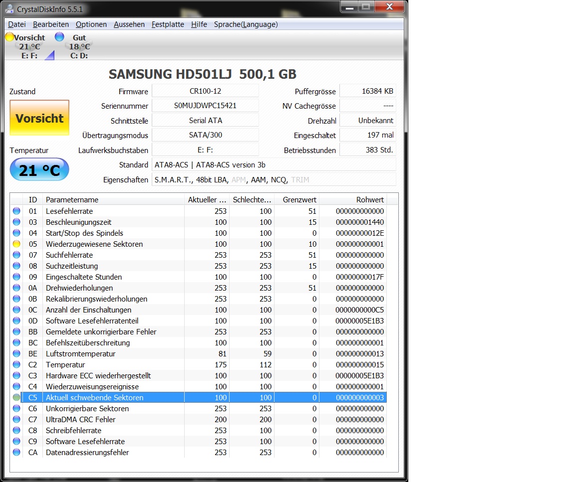

Okay, hier mal die beiden Screens anbei:
Schlimm?
Erstmal nicht so schlimm.
Ein Sektor war defekt und wurde mit einem Reservesektor ersetzt, der macht keine Probleme mehr.
3 weitere Sektoren konnten nicht korrekt gelesen werden und sind vielleicht defekt (das sind die roten Stellen im HDTune Error Scan gewesen). Ob diese Sektoren defekt sind, wird beim nächsten überschreiben geprüft. Wenn sie danach gelesen werden können, ist alles gut. Wenn nicht werden sie auch mit Reservesektoren ersetzt.
Du solltest also die Daten der E:/F: -Platte sichern und die HDD einmal komplett mit Nullen überschreiben. Da es nur eine Datenplatte ist, kannst du einfach eine große Partition über die gesamte Kapazität anlegen und diese vollständig (keine Schnellformatierung) mit Windows ab Vista formatieren. Danach nochmal einen Screenshot von CDI posten.
Generell sind 1 oder 4 defekte Sektoren kein Problem, für nicht mal 400 Betriebsstunden aber eher nicht so gut. Vielleicht war der eine Sektor aber auch von Anfang an defekt und die anderen haben nichts. Man sollte die SMART-Werte der HDD weiter kontrollieren, dazu kannst du CDI installieren und automatisch mit Windows starten lassen. Dann wirst du bei Verschlechterung gewarnt.
Also erstmal Daten sichern, dann HDD überschreiben und nochmal einen Screenshot posten.
