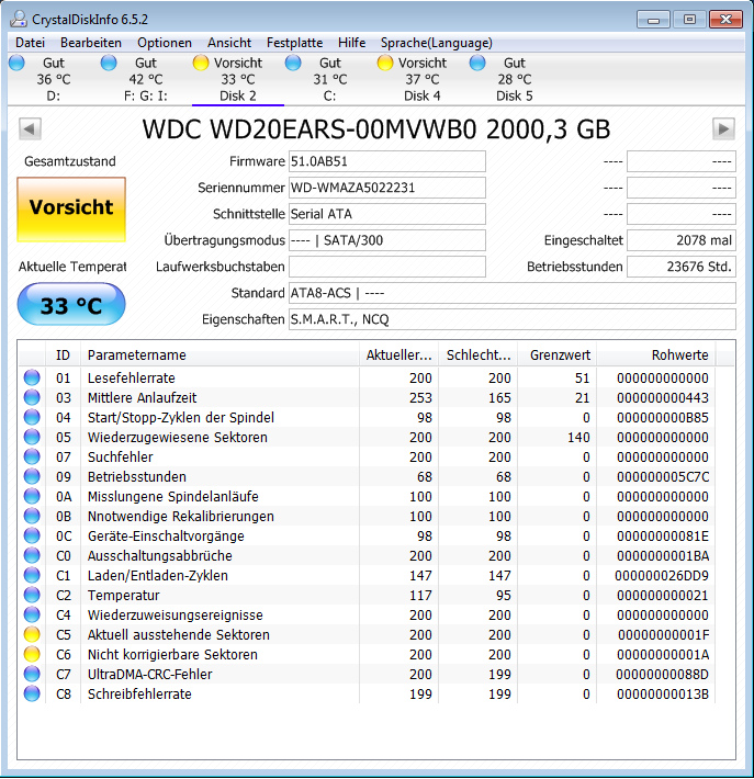

Einen Crystaldisk Screenshot hab ich angehängt.

poste gleich mal direkt die CDI screenshots deiner anderen platten;) die sagen nämlich auch schon "vorsicht"
Die andere Platte hat deutlich mehr ausstehende Fehler und auch einige nicht korrigierbare Sektoren (siehe Anhang)
Die 3. Platte ist unwichtig. Das ist eine 10 Jahre alte IDE Festplatte die ich nur als Zwischenspeicher benutzt habe.

Die Samsung hat nur 4 schwebende Sektoren, deren Inhalt nicht gelesen werden kann und das Problem verursachen könnte, wenn dort Daten liegen, die nicht lesbar sind. 4 Stück in über 20.000 Betriebsstunden sind auch kein Problem und kann schon mal vorkommen. Sonst sind noch etliche UDMA-CRC Fehler vermerkt, also mal das SATA-Datenkabel erneuern. Wegen der schwebenden Sektoren müsste man die HDD 1x komplett mit Nullen überschreiben. Also Daten runterkopieren, dann "diskpart clean all" (genaue Anwendung googlen) auf die HDD ausführen und dann zur Kontrolle nochmal den Screenshot von CDI posten, dann sieht man ob Sektoren defekt waren und remappt wurden oder nicht.
Für die WD gilt im Prinzip das Gleiche, also auch SATA-Datenkabel erneuern und 1x mit Nullen überschreiben. C6 sind nur C5s die die HDD während eines Selbsttests gefunden hat, die sind also nicht mehr defekt als die C5s und werden auch doppelt gezählt, also die C6s sind in C5 enthalten. Auch hier ist die Anzahl aufgrund der hohen Betriebsstunden nicht kritisch.
