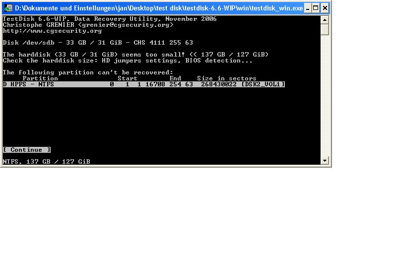

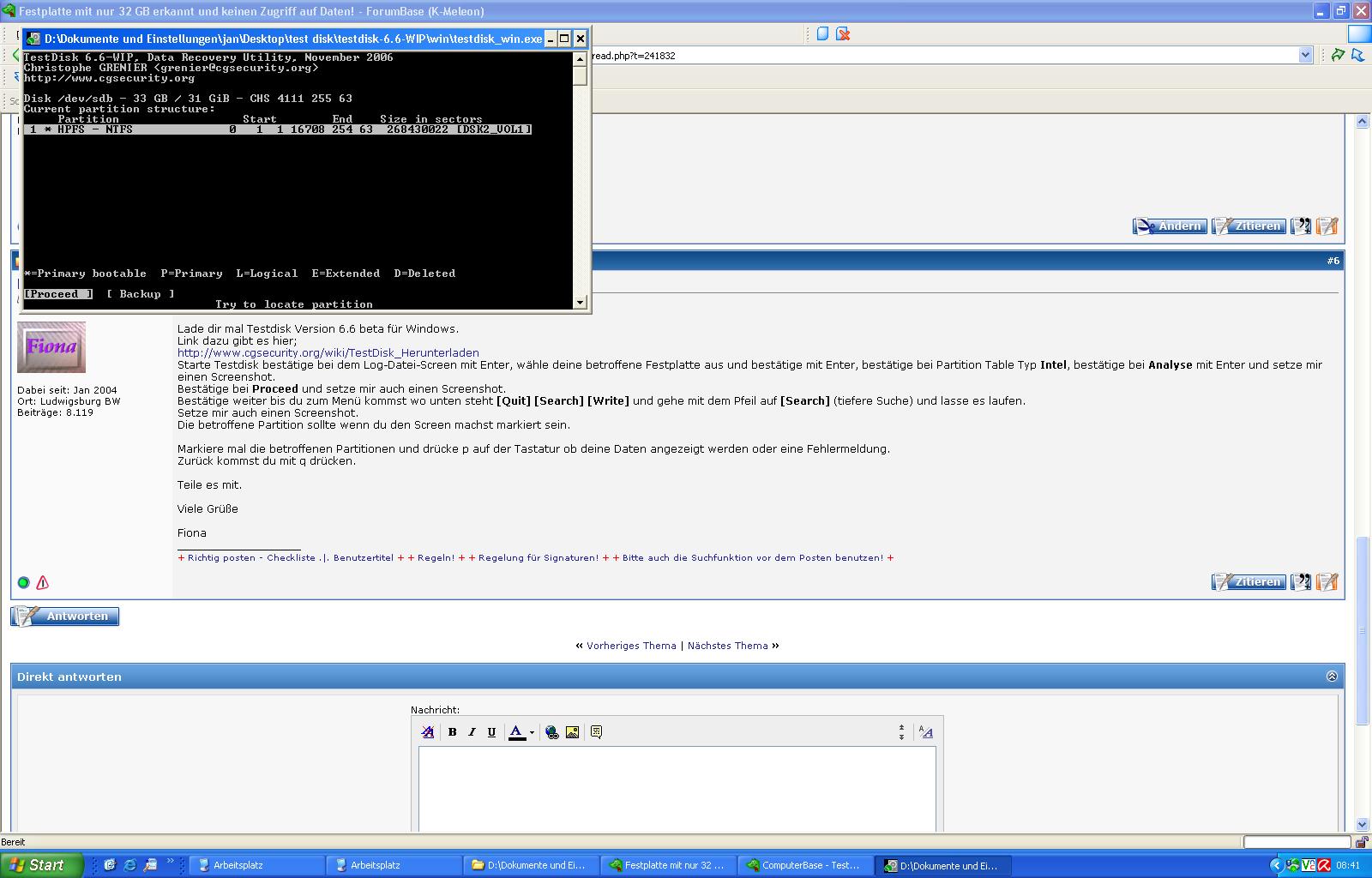

Setze mir drei Screens für eine Diagnose in Testdisk!
Lade dir mal Testdisk Version 6.6 beta für Windows.
Link dazu gibt es hier;
http://www.cgsecurity.org/wiki/TestDisk_Herunterladen
Starte Testdisk bestätige bei dem Log-Datei-Screen mit Enter, wähle deine betroffene Festplatte aus und bestätige mit Enter, bestätige bei Partition Table Typ Intel, bestätige bei Analyse mit Enter und setze mir einen Screenshot.
Bestätige bei Proceed und setze mir auch einen Screenshot.
Bestätige weiter bis du zum Menü kommst wo unten steht [Quit] [Search] [Write] und gehe mit dem Pfeil auf [Search] (tiefere Suche) und lasse es laufen.
Setze mir auch einen Screenshot.
Die betroffene Partition sollte wenn du den Screen machst markiert sein.
Markiere mal die betroffenen Partitionen und drücke p auf der Tastatur ob deine Daten angezeigt werden oder eine Fehlermeldung.
Zurück kommst du mit q drücken.
Teile es mit.
Viele Grüße
Fiona
Also habe alles gemacht was du gesagt hast nur das mit der betroffenen datei und p da kam garnichts aber habe dir mal die screens gemacht.
Solange deine Festplatte mit 32 GB erkannt wird funktioniert es nicht das du an deine Daten kommst.
Die muß damit du an deine Daten kommst richtig in voller Größe erkannt werden.
Wenn die nicht Slave ist was ist die dann?
Ich weiß nicht was es für eine Festplatte ist.
Zumeist ist es ein Jumperproblem.
Ich habe nur bei Samsung ein Problem mit der Firmware gesehen.
Überprüfe bitte auchmal dein Kabel und die Bioseinstellungen.
Die sollte normal auf Auto stehen.
Viele Grüße
Fiona
