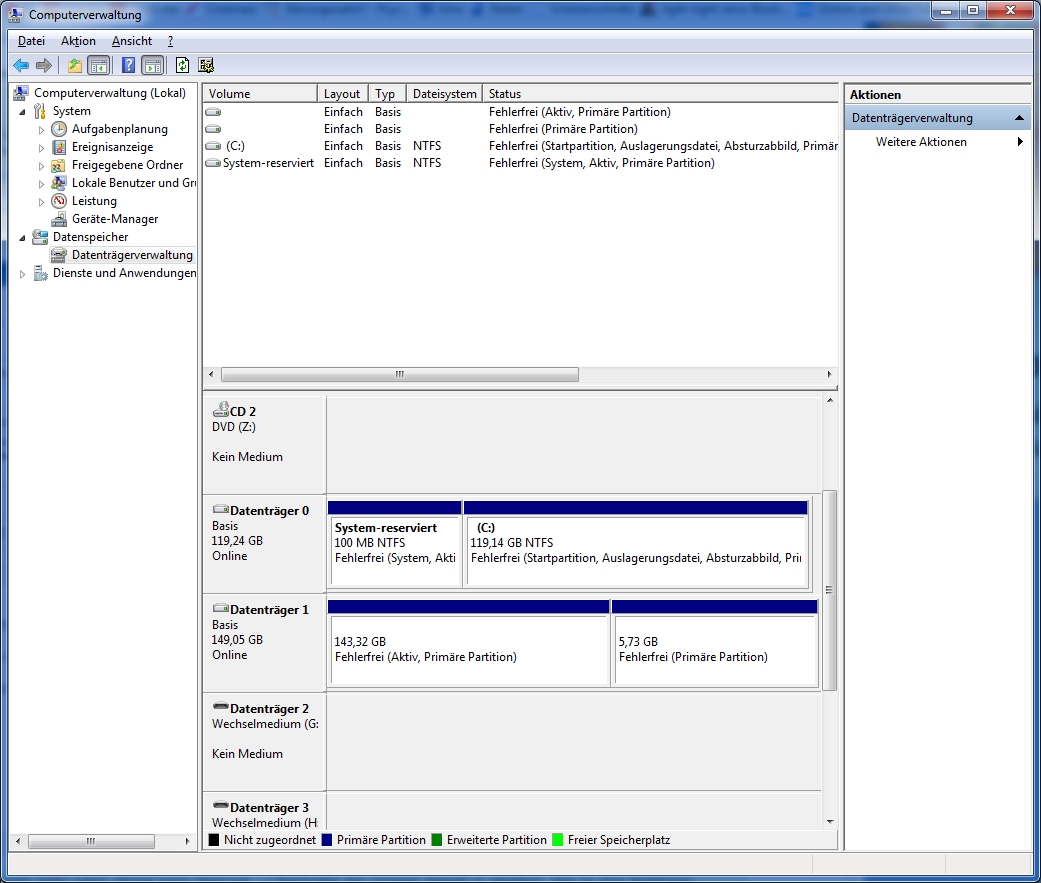

Ich wollte die alte Festplatte meines Laptops an meinen PC anschließen um die Daten zu sichern.
Im BIOS wird die Platte erkannt und auch in der Datenträgerverwaltung.
allerdings nicht im Explorer.
Ich wollte einen neuen Laufwerksbuchstaben verteilen, aber in der Datenträgerverwaltung sind bei rechtsklick alle Optionen nur grau hinterlegt und nicht wählbar. Außer "löschen" und das will ich natürlich nicht...

deine alte Festplatte schein gar kein Dateisystem mehr zu haben, fahr mal runter und steck die Platte in einen anderen Sata Stecker

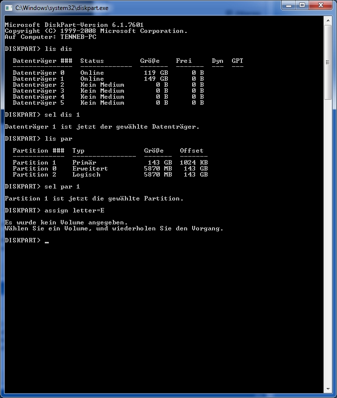

habe ich gerade versucht, bekomme das aber nicht so ganz hin... bin nicht so computererfahren, leider.
ich kann eine platte auswählen, wenn ich dann aber als nächstes den befehl assign eingebe, kommt der fehler, dass ich erst eine platte auswählen muss...
muss ich beide befehle auf einmal geben? wenn ja, wie?^^
lis dis (listes die hdds auf)
dan: sel dis 2 (fals sie die disk 2 is)
dan: lis par (listet partitionen auf)
dan: sel par 1 (fals du die partition 1 wilst)
dan: assign (fügt nen neuen buchstaben hinzu)

ich glaube irgendwas mache ich falsch...
