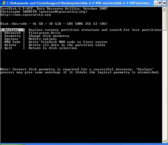

nachdem meine Festplatte nicht mehr so funktioniert wie sie soll, bin ich Über google recht schnell in diesem Forum gelandet.
Ein Beitrag in dem einem Mitglied geholfen wurde machte mir Hoffnung wieder an meine Daten zu gelangen. Bisher leider erfolglos.
Wahrscheinlich liegt es an irgendwelchen Detaileinstellnungen des Programms Testdisk. Details zu dem Problem folgen nun:
Die Festplatte wird als "nicht zugeordnet" angezeigt. Bild:
https://www.computerbase.de/forum/attachments/78029/

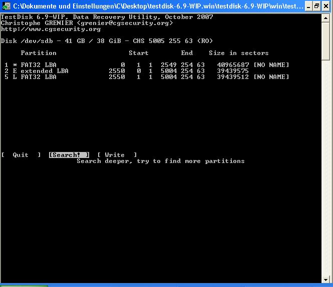

Es handelt sich bei der Festplatte um eine IBM Deskstar (Mai 2001) - DTLA-305040 - 41.1 GB - CHS:16383/16/63.

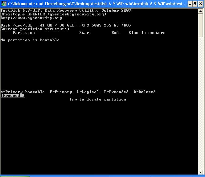

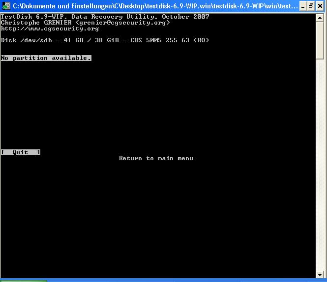

Das Programm Testdisk konnte bisher noch nicht die Partitionen wiederherstellen.
Bilder:
https://www.computerbase.de/forum/attachments/2-jpg.78037/
https://www.computerbase.de/forum/attachments/3-jpg.78038/
https://www.computerbase.de/forum/attachments/4-jpg.78039/
https://www.computerbase.de/forum/attachments/5-jpg.78040/
https://www.computerbase.de/forum/attachments/6-jpg.78041/
https://www.computerbase.de/forum/attachments/7-jpg.78042/
https://www.computerbase.de/forum/attachments/8-jpg.78043/

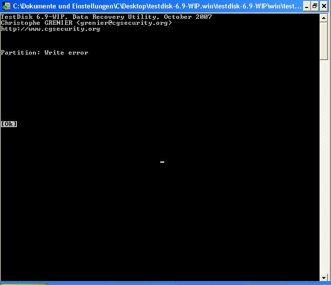

In der 6.9 Beta sind wohl ein paar Fehler enthalten, so dass im Moment besser die 6.8'er Version zur Diagnose verwendet werden sollte.

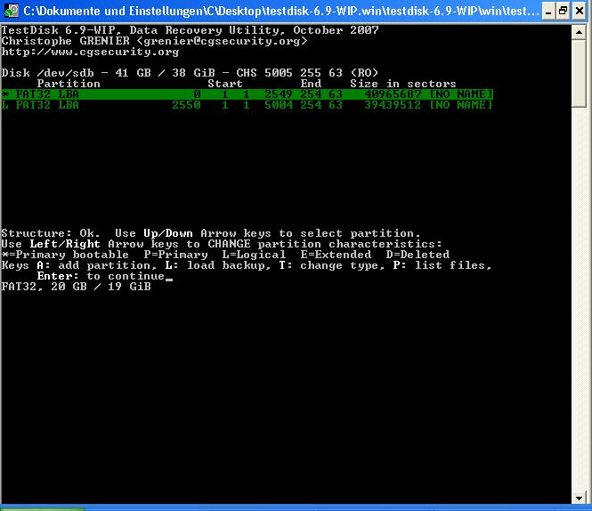

Überprüfe auch bitte ob in diesen Screen (beide Partitionen mit den Cursor-Tasten anwählen) nach dem testen mittels P (list Files) Deine Daten sichtbar werden.
Ja, nach dem Suchen (habe zusätzlich noch deepsearch über Search! laufen lassen, welches aber nichts Neues angezeigt hat), konnte ich über P die Dateistruktur einsehen.
Die Version 6.9 beta zeigt deine Festplatte im RO Read only->nur lesen-Modus an.
Daher kannst du deine Partition damit nicht schreiben.
Nehme bitte die Version 6.8 wie Mueli es dir mitgeteilt hat.

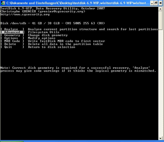

Ich gehe dann von diesem Screen aus;
Nur für deine erste Partition!
* (Stern) ist für primär, aktiv und bootfähig und kannst du mit dem Links oder Rechtspfeil auf der Tastatur setzen. Wenn du von der nicht bootest, setze die auf nur P für primär.
Siehst du ganz links bei der Partition.
Bestätige dann mit Enter.
Gehe auf [Write].
Bestätige dort mit Enter, y und Ok.
Beende Testdisk und starte den Computer neu.
Wenn chkdsk bei Systemstart kommen will, beende chkdsk erstmal.
Geht innerhalb von 10 Sekunden durch beliebigen Tastendruck.
Überprüfe das Ergebnis und teile es mit.

Bin leider erst jetzt dazu gekommen die andere Version zu testen. Wie zu erwarten war (habe read only überlesen in der beta :( ) funktionierte jetzt das Schreiben und die Daten sind in Sicherheit.
Vielen Dank!
Gruß Alex
