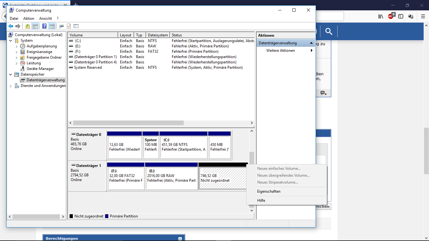

Poste mal einen Screenshot von der Datentraegerverwaltung.

Hallo, es wurde versucht über Windows 10 auf der externen Platte ein Backup zu erstellen. DIe externe Festplatte war schon in 2 Partitionen geteilt, auf der einen waren die wichtigen Daten und auf der anderen wo das Backup drauf sollte nur Müll. Es wurde gefragt ob die Partition bevor ein Backup erstellt werden soll formatiert werden sollte. Ich bestätigte es und bekam eine fehlermeldung zu sehen an die ich mich nicht erinnern kann. Nun sind die 746GB wo meine Daten sind nicht zugeordnet und ich kann damit nichts anfangen...

Weile eine neue Partitionstabelle angelegt wurde. Wenn die Partition mit den wichtigen Daten hinten (also rechts in der Anzeige) war, dann dürften diese Daten wenigstens noch vorhanden und nicht überschrieben worden sein. Das Problem wird sein den Anfang der Partition zu finden, da solltest Du die Platte gleich einem professionellen Datenretter geben, wenn Dir die Daten so viel wert sind.Yundem schrieb:Nun sind die 746GB wo meine Daten sind nicht zugeordnet und ich kann damit nichts anfangen...
Wenn nicht, dann probiere mal verschiedene Recoverytools aus, die Demoversionen der kostenpflichtigen Tools zeigen zumindest an was sie finden und retten zum Teil ein paar Dateien zur Probe. Bedenke das Retten immer das Kopieren auf einen anderen Datenträger ist und probiere nicht die Daten an Ort und Stelle wiederherzustellen!
