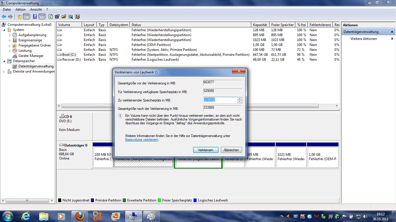

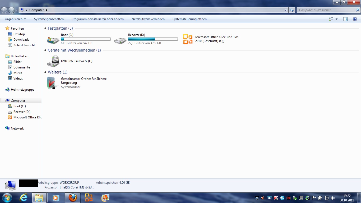

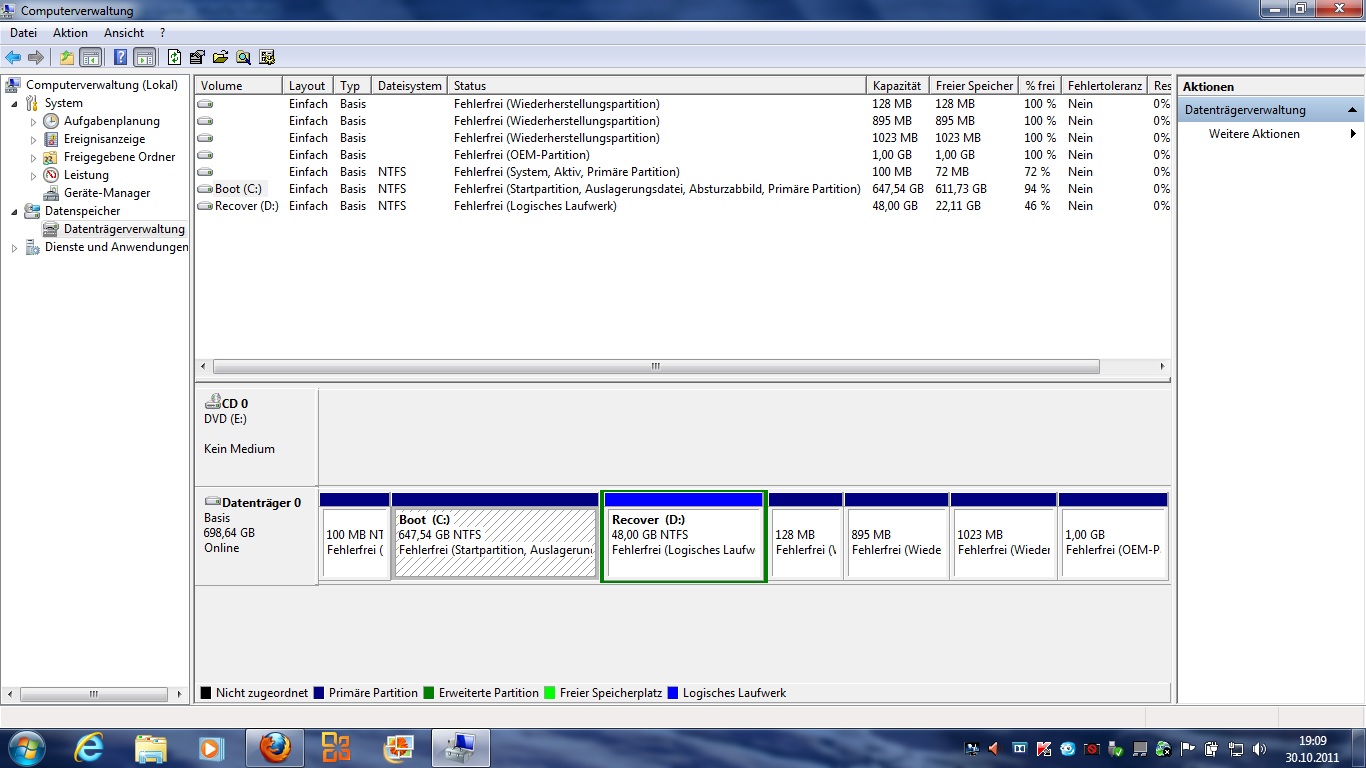

Nun gibt es dort 2 Partitionen, siehe Bild "Computer".
Ich möchte gerne die C Festplatte auf 80Gb verkleinern, was aber unter Win 7 nicht geht (siehe Bilder). Ich kann sie nur auf ca. 326Gb runter bekommen.
Das Programm Gparted klappt auf meinem Medion Laptop nicht! Es hängt sich immer wieder auf, auch nach mehreren versuchen und brennen einer zweiten CD. Gibt es da vielleicht gute Alternativen?
Daher meine Frage: wie kann ich die C Partition auf 80Gb verkleinern? Danach möchte ich den restlichen Speicher in zwei weitere Partitionen aufteilen.

easeus partition master (freeware) oder in nen anderen rechner einbauen und dort partitionieren, wäre meine vorgehensweise
meine güte was ist denn das für ein geschnippsel?
da bei den rechnern auch immer alles mögliche an unnötigem vorinstalliert ist, würde ich mir einfach ein passendes image laden (ist ja legal) und neu aufsetzen, key hast du ja
hm schonmal Defragmentiert und dann geschaut was geht ...
Bei dir liegen halt Daten mitten auf der Platte und daher kann er nix kleiner machen .
Wenn diese nicht verschiebbar sind dann siehts schlechter aus .
Lad Dir Partition Wizard Home Edition runter, kann alles :)
Freeware versteht sich!!

Ich möchte ein dickes DANKE an CPUinside aussprechen !!! Genau mit diesem Programm hat es perfekt funktioniert, genauso wie ich es wollte! Echt super danke für die schnelle Hilfe!

Derart ausgelieferte Produkte sollte man ohne exzellente Kenntnisse der Materie nicht modifizieren. Auf D: befinden sich u.a. alle Treiber, die für dieses Notebook benötigt werden, sowie ein Image für die Wiederherstellung des Auslieferzustandes per BIOS-Auswahl, wozu möglicherweise auch dieses Konstrukt an logischen Laufwerken in der erweiterten Partition gehören kann...
Schon ein späterer Tausch der HDD gegen ein größeres Modell stellt des öfteren eine große Herausforderung in den Weiterbestand dieser Funktionalität dar.
