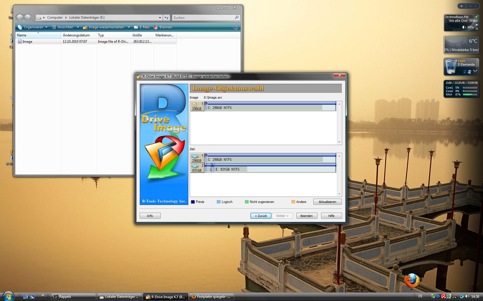

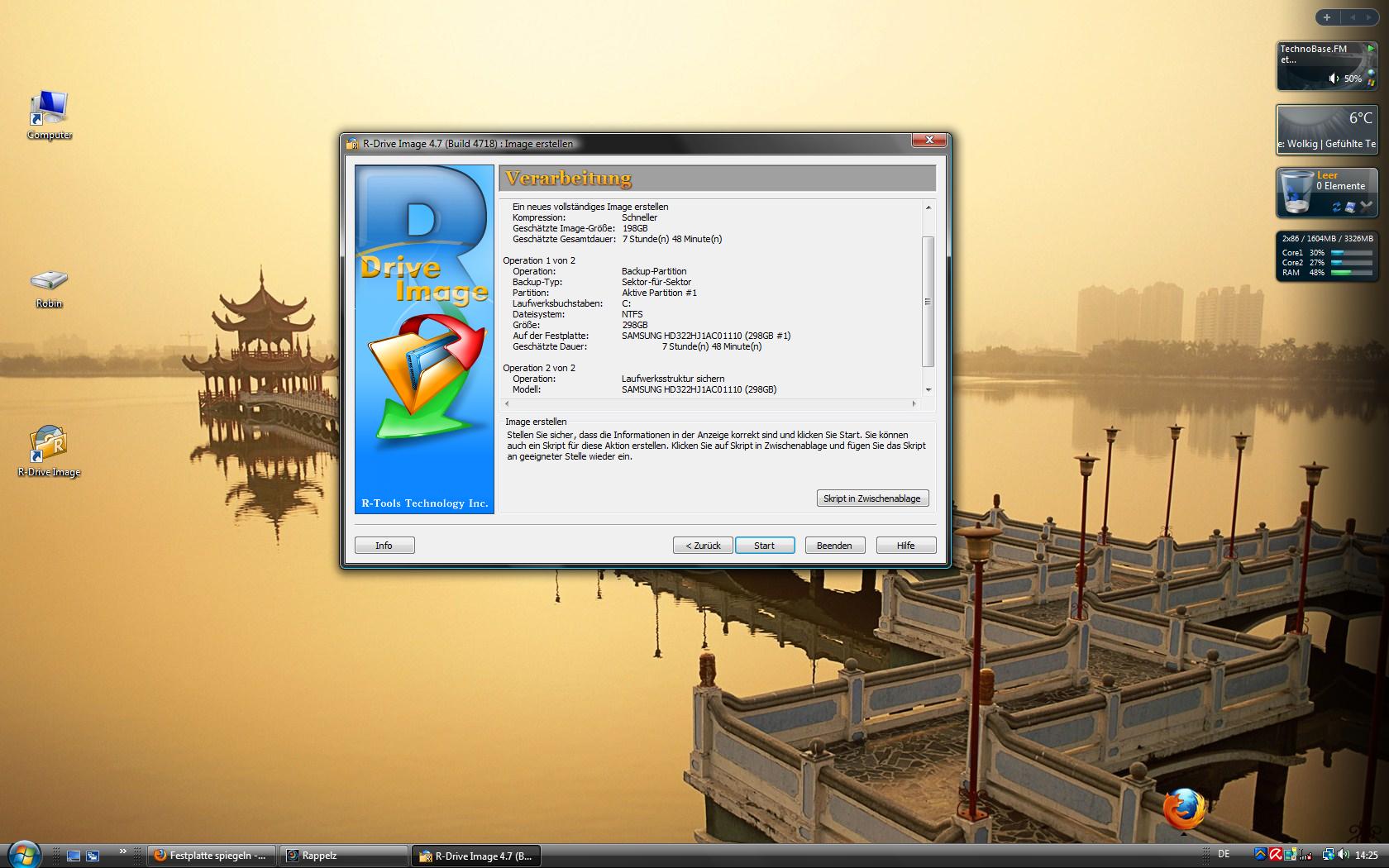

ich habs mal mit dem programm r-drive image versucht
sah alles wunderbar aus. ich starte den pc, die werbung meines motherboards erscheint, dann aber im bios immer nur ein blinkender strich oben links....^^
es scheint gespielgelt zu sein aber habe ich vielleicht irgendetwas falsch angegeben?
ein bild meiner einstellungen für das image im anhang:
außerdem ist mir gerade aufgefallen, dass wenn ich mir die dateien auf der neuen festplatte jetzt anschauen möchte ( extern ), dann sieht das wie folgend aus....
