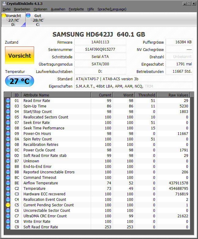

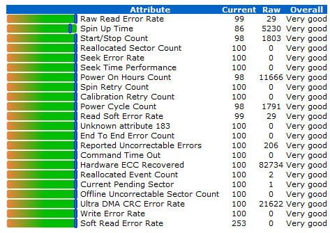

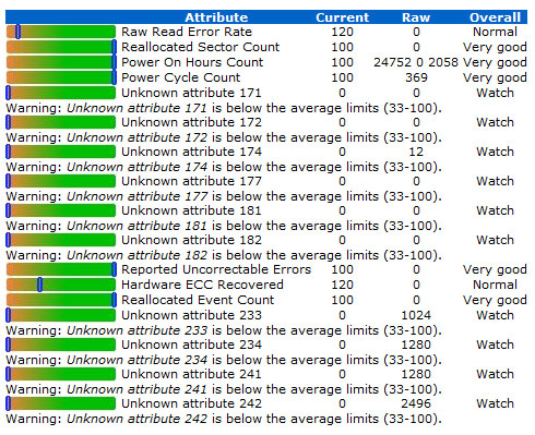

welche festplatte ist nun also im eimer? hier noch der smart report, den man in speedfan ausführen kann. nr.1 ist von der ssd, 2 ist die hdd. sieht für mich offensichtlich aus, allerdings sagen mir die ergebnisse ansonsten nicht sehr viel. vielleicht ist ja noch alles im rahmen?!
achja. die ssd ist übrigens noch kein jahr alt.
hab mir das programm mal runtergeladen, aber viel schlauer werde ich dadurch nicht.
hier die info, die es mir ausgibt.
Code:
CrystalDiskInfo 4.1.3 (C) 2008-2011 hiyohiyo
                                Crystal Dew World : http://crystalmark.info/
    OS : Windows 7 Ultimate Edition [6.1 Build 7600] (x64)
  Date : 2011/10/21 15:33:22

 (1) SAMSUNG HD642JJ : 640.1 GB [0-3-0, pd1]
 (2) Corsair CSSD-F120GB2 : 120.0 GB [1-2-0, pd1] - sf
 (1) SAMSUNG HD642JJ
           Model : SAMSUNG HD642JJ
        Firmware : 1AA01113
   Serial Number : S1AFJ90Q915277
       Disk Size : 640.1 GB (8.4/137.4/640.1)
     Buffer Size : 16384 KB
     Queue Depth : 32
    # of Sectors : 1250263728
   Rotation Rate : Unbekannt
       Interface : Serial ATA
   Major Version : ATA/ATAPI-7
   Minor Version : ATA8-ACS version 3b
   Transfer Mode : SATA/300
  Power On Hours : 11666 Std.
  Power On Count : 1791 mal
     Temparature : 27 C (80 F)
   Health Status : Vorsicht
        Features : S.M.A.R.T., APM, AAM, 48bit LBA, NCQ
       APM Level : 0000h [OFF]
       AAM Level : FE00h [OFF]
-- S.M.A.R.T. --------------------------------------------------------------
ID Cur Wor Thr RawValues(6) Attribute Name
01 _99 _98 _51 00000000001D Lesefehlerrate

Schon chkdsk über beide Platten laufen lassen? Kabel neu gesteckt?

Mach doch bitte mal einen Screenshot direkt vom Crystal Disk Info Fenster und achte bitte auch darauf, dass alle Smart-Attribute zu sehen sind. Vorher aber bitte folgende Einstellungsänderungen vornehmen.
Crystal Disk Info bitte unbedingt von Hex auf Dec umstellen (Menüleiste: Optionen -> Erweiterte Optionen -> Hex-Wert -> 10 [DEC]) und im Sprache(Language)-Menü das Häkchen bei "S.M.A.R.T. Infos auf Englisch" setzen.
Mit der Tastenkombination [Alt]+[Druck] bzw. [Print] erstellst du gezielt vom gerade aktiven Fenster einen Screenshot, der dabei in die Zwischenablage von Windows kopiert wird. Mit einem beliebigen Bildbetrachtungs- oder Bearbeitungsprogramm, z.B. IrfanView, kannst du es über "Bearbeiten -> Einfügen" aus der Zwischenablage holen und mit "Datei -> Speichern unter..." unter einem beliebigen Namen abspeichern. Ab Vista ist auch Paint zu gebrauchen. In Paint einfach auf Einfügen und anschließend auf
Zuschneiden (Strg+Umschalt+X) klicken. Über das Diskettensymbol oben in der Titelleiste kann das Bild gespeichert werden. Als Dateiformat eignet sich bei derartigen Bildern PNG weit besser als JPG (die Qualität ist besser und die Datei kleiner). Speichere solche Bilder also bitte immer als PNG-Datei ab.
hier die neuen screenies.
chkdsk hab ich noch nicht laufen lassen.

Bei der Corsair ist nichts auffälliges zu sehen (übrigens, E9/233 nach Komprimierung effektiv geschrieben: 1024 GB).
Die Samsung scheint dagegen das Problemkind zu sein: 21.622 UDMA-CRC Fehler, hier sollte dringend die Verkabelung überprüft bzw. die Kabel getauscht werden.

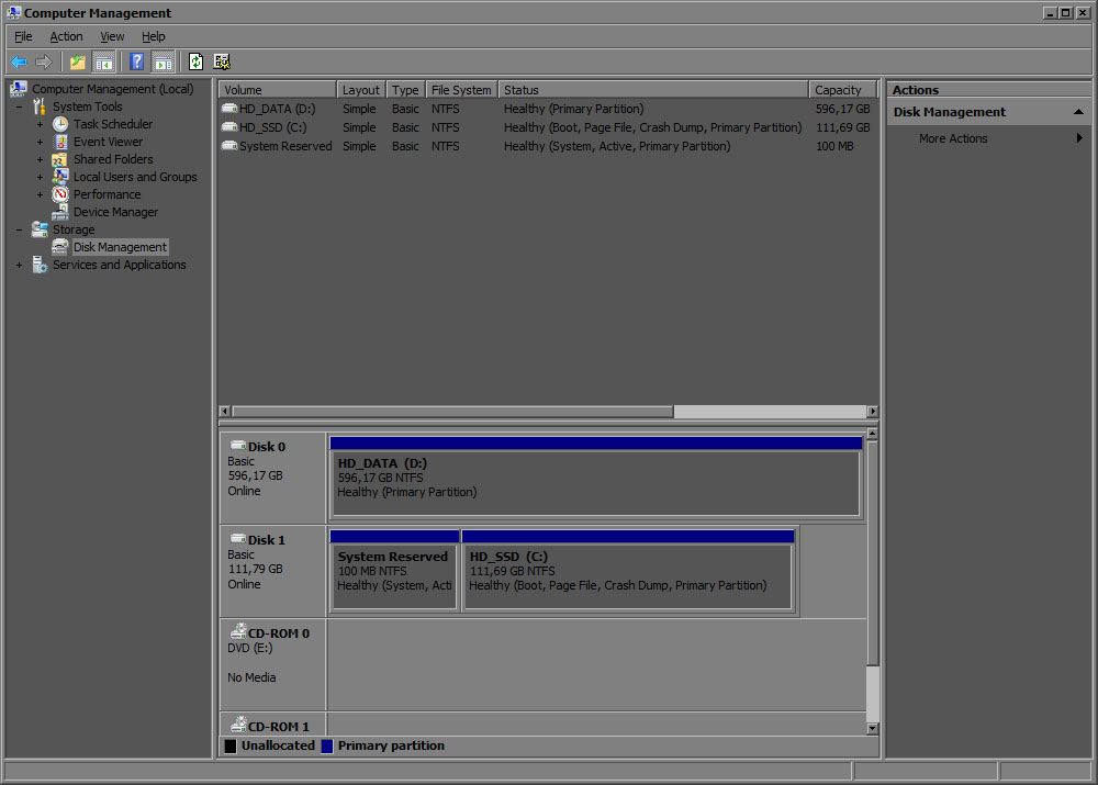

Bezüglich des Bootfehlers, mach bitte einen Screenshot der Datenträgerverwaltung. (So das die graphische Darstellung beider Festplatten kompl. zu sehen ist)
und was bedeutet das?
hier der screenshot. hoffe, das ist das richtige, benutze die englische sprachversion von windows.

1. Nur ein Hinweis, das bisher 1,0 TB tatsächlich auf die SSD geschrieben wurde.
2. Schade, hoffte eigentlich das die Bootpartition auf D sei, da hätte das Bootproblem herkommen können, leider ist dem nicht so.
Dann halt, wie schon sourcefreak empfohlen hat: chkdsk /f /r im commandprompt eingeben.(Leerzeichen beachten ! )
Nach Neustart wird die Dateistruktur überprüft u. ggf. repariert.
Inzersdorfer, da sieht man mal, wie wenig die Daten komprimiert werden konnten und was die vollmundige Aussagen von wegen typ. WA 0.5 wert ist., seine WA kann nicht unter 0,8 gelegen haben.
Zornbringer, schau mal in die Laufwerksverwaltung und prüfe, wo die versteckte 100MB Bootpartition liegt. Wenn diese auf der HDD ist, dann kann ein Fehler auf dieser (ein Sektor ist ja pending, macht also Probleme) das Booten verhindern, wenn gerade dieser Sektor zur Bootpartition gehört.
