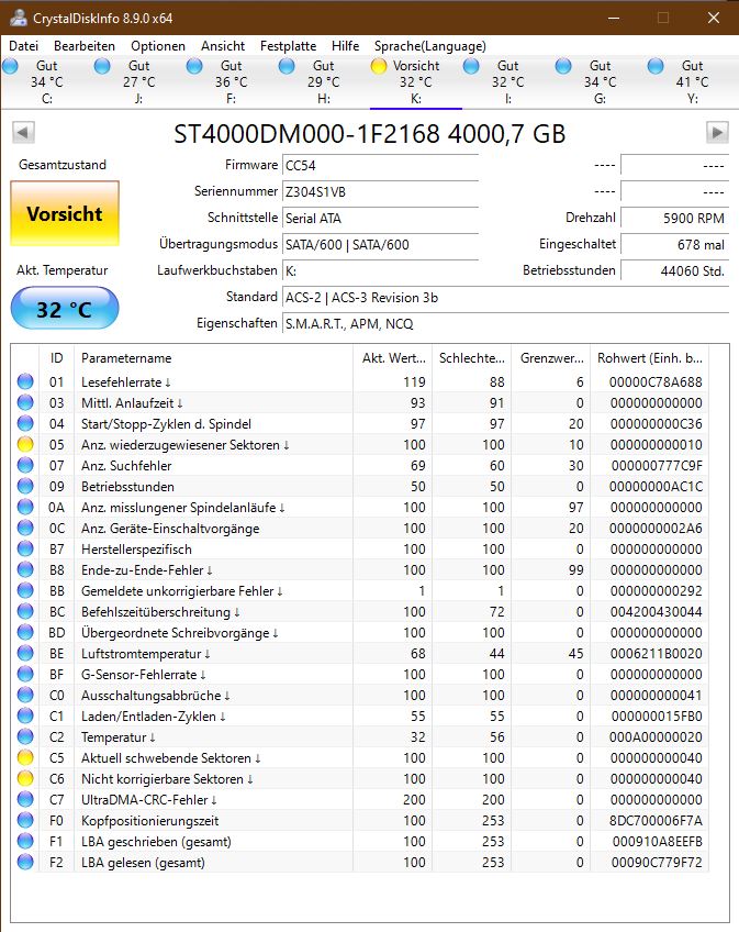

Meine 4TB Seagate (ST4000DM000) scheint im sterben zu liegen.
Die Smartwerte macht auch schon darauf aufmerksam. Siehe Bild!
Nie wieder Seagate. Dies ist nun die 5. sterbende Seagate HDD in den letzten Jahren.

Bemerkbar scheint es sich dadurch zu machen das gewisse, fürmich unwichtige, Daten nicht mehr lesbar/kopierbar sind ohne das die Platte dabei auf 0KB/s Datenübertragung absinkt und einfach nicht mehr ansprechbar ist.
Nach einem Rechnerneustart kann man wieder auf die HDD zugreifen, sofern man nicht auf die vorher bekannten nicht mehr lesbaren Dateien zugreift.
Alles andere ist gesichert.
Es scheint also so das nur gewisse kleine partielle Bereiche der 4TB HDD einen Schaden aufzuweisen

Das macht die HDD selber, siehe ID05 in deinem Screenshot.

Es gibt auf der Platte wiederzugewiesene Sektoren, schwebende Sektoren und nicht korrigierbare Sektoren.
Darum auch die Warnung in CrystalDiskInfo.

Die langjährige Erfahrung sagt sobald es unkorrigierbare, also defekte Sektoren gibt, nimmt ihre Anzahl stetig zu, bis die Festplatte endgültig aussteigt.
Die Festplatte sollte so schnell wie möglich ausgetauscht werden, es sei denn es ist dir egal wenn du demnächst gar nicht mehr auf die Platte zugreifen kannst.
Dieses Risiko kannst du nur selber für dich einschätzen.
Fest steht, sie ist defekt und wird - egal was du machst - auch nicht mehr heile.

16 defekte Sektoren wurden durch Reservesektoren ersetzt (ID 05), weitere 64 Sektoren können nicht gelesen werden (ID C5), die wurden bei Plattenselbstests gefunden (ID C6). Ob diese "schwebenden" Sekoren defekt sind zeigt sich erst nach dem nächsten Beschreiben Selbiger.
