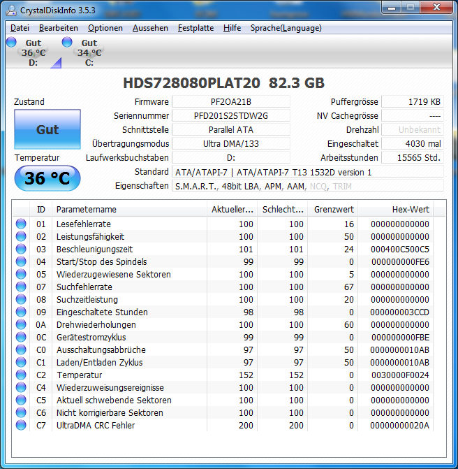

Habe mal ein Screen von CrystalDiskinfo. Ich weiß nicht viel mti den Smart daten anzufangen. Muss ich das Programm erstmal eine weile laufen lassen ?

Die S.M.A.R.T. Werte sehen für meine Augen gut aus. Keine defekten Sektoren oder ähnliches und auch nichts, was auf ein Motorversagen hindeutet.

Hauptsächlich anhand der Hex-Werte. '000000000000' im Hexadezimalsystem ist glücklicherweise auch im Dezimalsystem = 0 ;) Und ein Wert von 0 ist bei gewissen Eigenschaften gut (Lesefehlerrate, Wiederzugewiesene Sektoren, Wiederzuweisungsereignisse, schwebende Sektoren, ...). Wenn diese Werte sich erhöhen, ist dies hingegen ein schlechtes Zeichen und deutet auf Oberflächenschäden der Magnetplatten hin.
Die Start/Stop Zeit des Spindesl sieht darüberhinaus auch i.O. aus (wenn diese sich verschlechter wäre es z.B. ein Zeichen dafür, dass der Motor langsam den Geist aufgibt).
