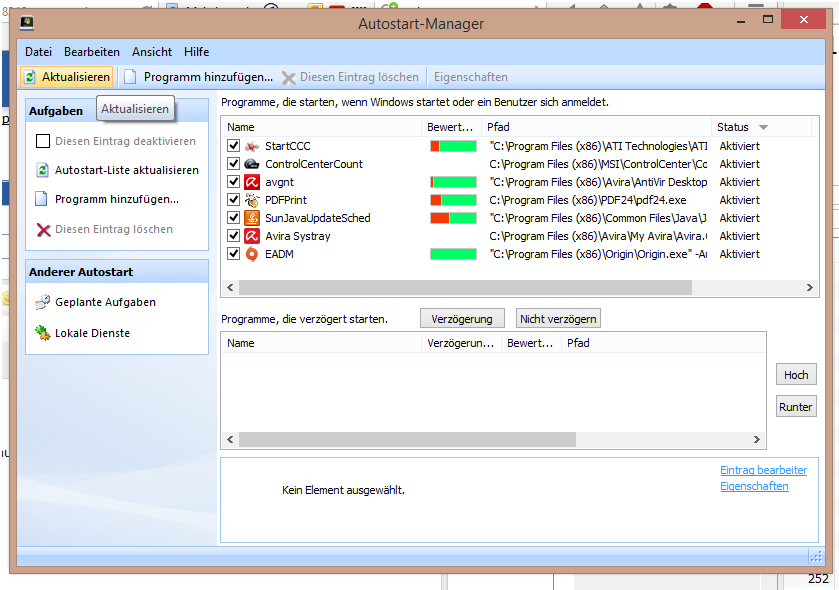

Mit dem Autostartmanager bei Glary kam folgendes raus
StartCCC ist von der Grafikkarte
Control Center ist vom Mainboard
EADM ist was von EA games
Rest müsste klar sein.

Fast richtig das Bild von den Glary Utilities.
Von mir gemeint war/ist der Startup-Manager und nicht der Autostart-Manager.
Der zeigt Dir sofort die komplette Bootzeit an und welches Programm wieviel dazu beigetragen hat.

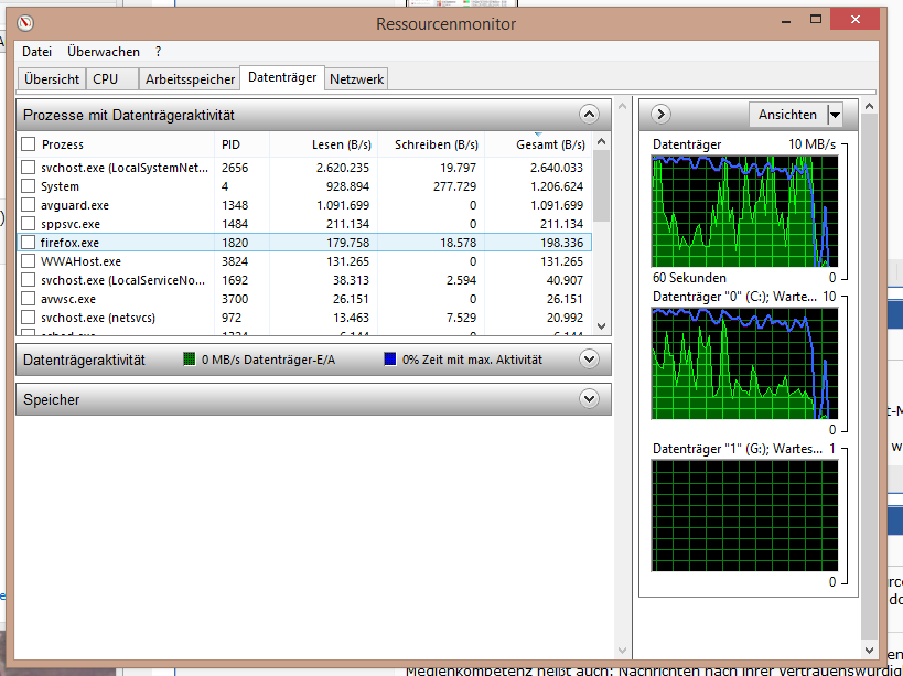

Das richtige Erstellen eines Screenshots scheint ja wirklich schwer zu sein, denn Du hast den gemacht nachdem die Plattenaktivität gerade vorbei war. Außerdem sieht man nicht auf welche Dateien da zugegriffen wurde, dazu hättest du den "Datenträgeraktivität" aufklappen müssen, der verrät besser was da los ist. Dann wäre hilfreich sich mal im Fenstergröße und die Breite der Spalten in den Anzeigen Gedanken zu machen und Du solltest den Screenshot mit Alt+Druck ziehen, das kopiert das aktive Fenster ins Clipboard und danach kann man es mit Paint speichern, somit bekommt man eine Aufnahme von dem Moment den man wünscht. So ein Tastendruck geht halt schneller als mit der Maus einen Bereich auf dem Bildschirm auszuwählen.
Ok,

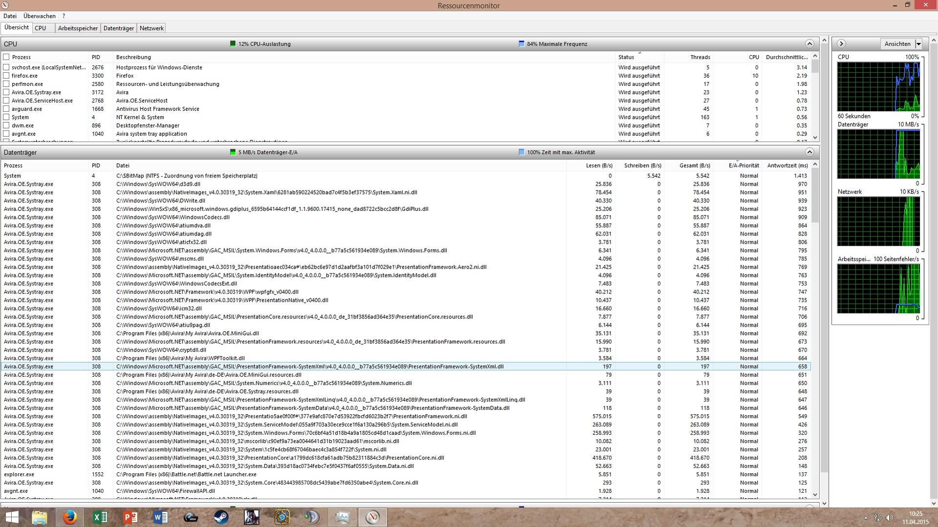

hier mein zweiter Versuch: Das Problem ist, dass sich der Ressourcenmonitor nicht sofort öffnen llässt (es laggt ja schließlich alles)
aber zu diesem Zeitpunkt hat er noch ordentlich gerodelt
Irgendwie scheint ihm Antivir Probleme zu machen, obwohl ich das Programm seit Jahren nutze.

Ich hab so früh noch nie den Ressourcenmonitor öffnen müssen (SSD seit 2010 ;)), aber möglicherweise ist dein Avira zu restriktiv eingestellt? Ich könnt mich täuschen, aber all die Daten müssen doch nicht von Avira beherzigt werden?!
Ggf. neu mit "typischen" Einstellungen installieren.
Ansonsten im Taskmanager unter Prozesse die Spalte "PID" einblenden, alle Prozesse anzeigen lassen und nach PID 2676 suchen (oder wahlweise den svchost, der die meiste Last erzeugt). Unter Prozesse dann Rechtsklick "zu Diensten wechseln". Dort werden alle dazugehörigen Dienste markiert (scrollen ggf. nicht vergessen). So kann man eingrenzen, was da Schuld ist.
Und was macht Firefox bitte da? Browser werden erst nach dem Booten gestartet. Immer dran denken, Festplatten haben nur 120 IOPS.
Vielleicht hätte ich noch darauf hinweisen sollen sich auch ein paar Gedanken zur Sortierung zu machen, nach welcher Spalte also Sortiert werden soll, denn das ging ja auch grünlich in die Hose :evillol:
Man ahnt aber schon, dass der Virenfinder wohl die Auslastung erzeugt. Wenn das stört, steige auf eine SSD um, dann merkst Du solche Hintergrundaktivitäten überhaupt nicht mehr.
