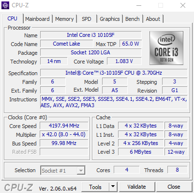

Da ich kein Computer Spezialist bin habe ich etwas im Internet herumgestöbert und bin anschließend auf diese Programme gestoßen (CPUID CPU-Z, Prime95, HWiNFO) leider konnte ich mit den Ergebnissen nicht viel anfangen, weshalb ich mich an euch wende.

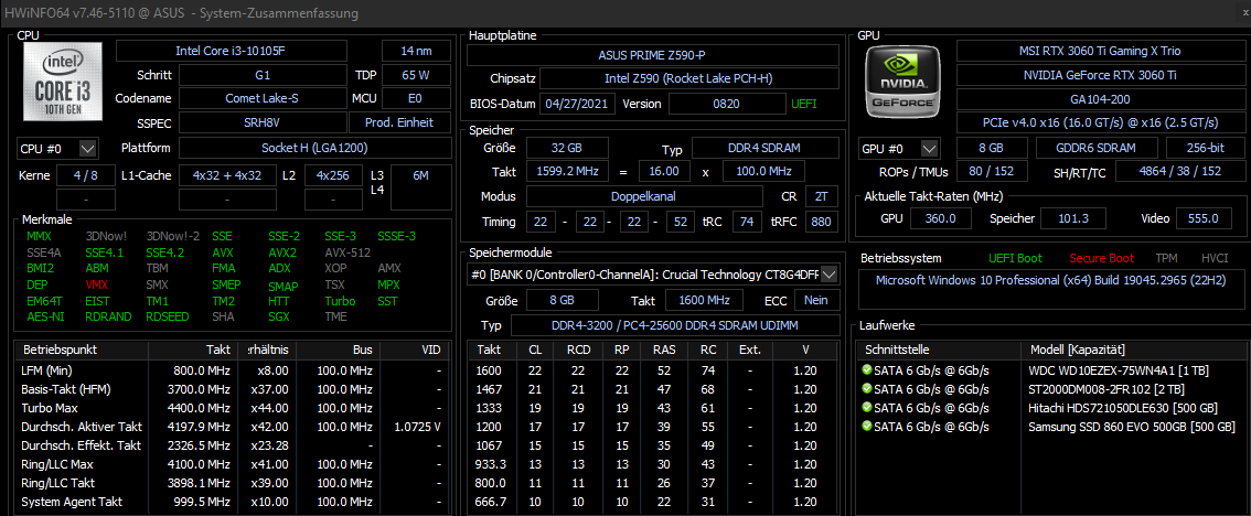

Ich glaube, das war es erstmal grundsätzlich zu dem was ich gefunden und versucht hatte, kommen wir zu meinen Komponenten
CPU - Intel Core i3 10105F Basistakt 3,70 GHz
RAM - DDR4 8 GB Corsair 4x insgesamt 32 GB
Mainboard - ASUSTeK PRIME Z590-P
Grafikkarte - NVIDIA GeForce RTX 3060 Ti

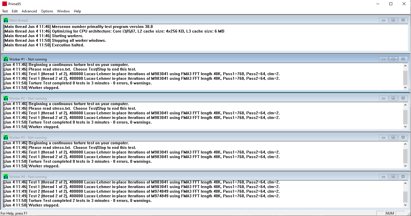

Jetzt folgen Bilder von den jeweiligen Programmen mit Prime95 lasse ich schnell einen 5 minütigen Stress Test durchlaufen um zu schauen ob irgendwelche Error oder Fehler entdeckt wurden (5 Minuten haben nicht ganz gestimmt, aber sollte dennoch reichen)

Schritte wie neue WLP und Prime 95 laufen zu lassen, sind nicht zielführend..
Prime95 verursacht random Last auf die CPU. Was soll das bringen?

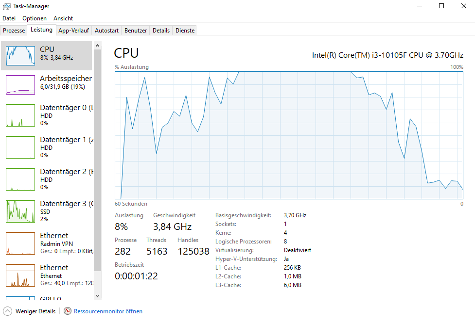

Zeig bitte mal einen Screenshot des Taskmanagers ohne Spielelast. Weil 50% im Idle sind schon massiv zu viel.

manchmal geht es runter auf 5% dies bleibt aber immer nur sekunden, danach springt es wieder auf ü50%
Unter "Prozesse" gucken, was für die Last verantwortlich ist.
Reaktionen: Tzk
Jetzt gehst du auf den "Prozesse" Tab im Taskmanager und sortierst dort nach Auslastung. Und dann gucken wir mal was bei dir so viel LEistung zieht... ;)
