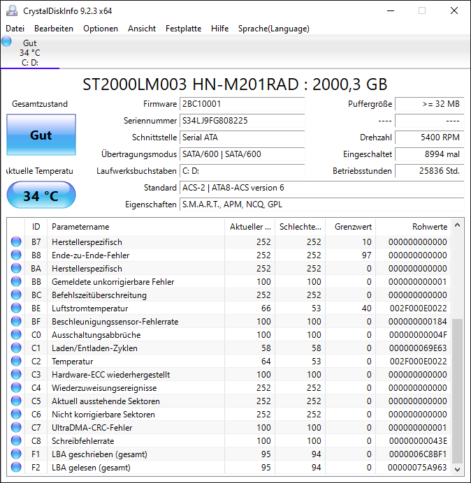

1) Ich habe ein Image der Auswertung (Crystaldiskinfo) in die Anlage gestellt. Der Gesamtzustand wird als "gut" bewertet. Ich hätte hier event. eine schlechtere Wertung erwartet. Also könnte oder dürfte es ja eigentlich an der Festplatte an sich nicht liegen.

Das Problem ist Deine HDD und der ruppige Umgang damit. Schau mal auf den Wert Beschleunigungssensor. Das sind gezählte Stöße. Das sind sehr viele. Der Wert trägt nicht zum Zustand der HDD bei. Weil man ihn nicht so recht greifen kann. Aber der zeigt, die HDD ist das Problem.
Zeigt auch Dein Fehlerbild. Niedrige Transferrate aber 100% Auslastung. HDD raus, SSD rein.

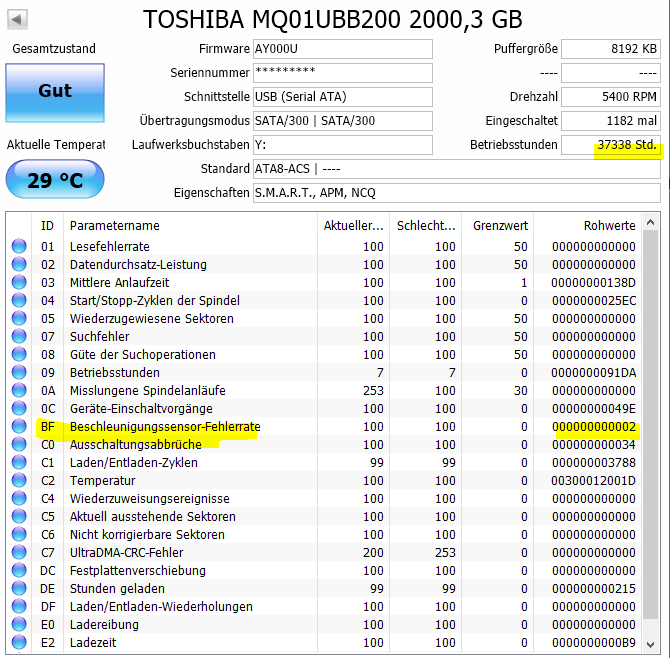

@BlubbsDE: Kannst Du mal "ruppigen Umgang" und "gezählte Stöße" definieren? Was meinst Du damit?
Und wie interpretiert man das bzw. was exakt verursacht diese Stöße?
Lässt sich nur schwer interpretieren. Darum fließt der Wert auch nicht in die Gesamtbeurteilung bei CDI ein.
Was Stöße verursacht? Solltest Du wissen. Der Umgang mit dem Notebook wenn es läuft.
