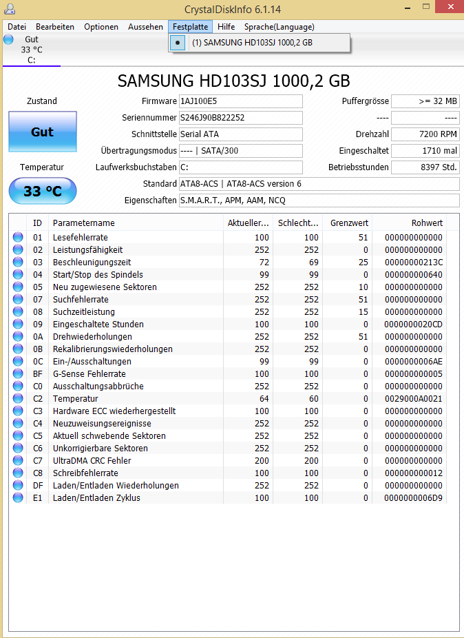

CrystalDiskInfo erkennt auch nur eine Platte (Meine 1TB HDD)
Die SSD wird nicht angezeigt
Weder an meinem noch an dem Rechner meines Kollegen wird sie erkannt
