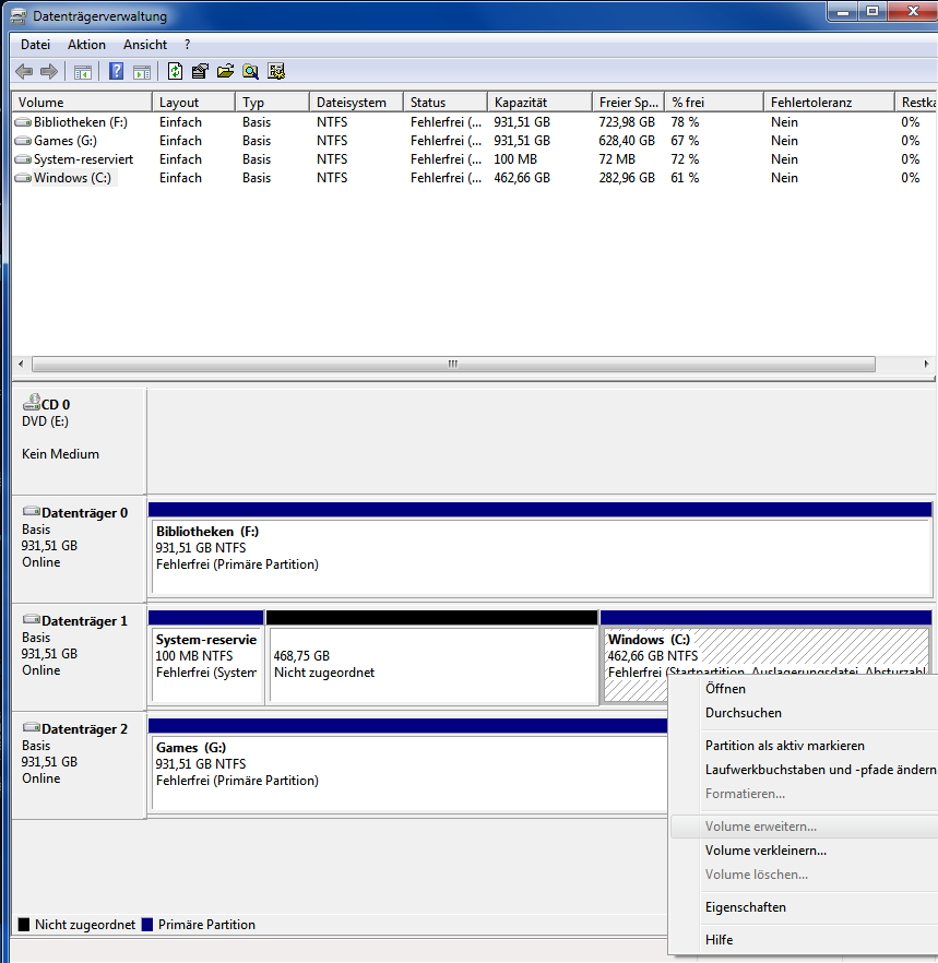

vor paar Monaten habe ich 2 weitere Festplatte gekauft und habe dafür ein alte Volume entfernt und möchte die gerne wieder auf Festplatte C: die Volume erweitern, jedoch ist dies nicht möglich. Warum denn? So wie ich gegoogle habe, muss ich erst die E und G entfernen, damit ich dann C die Volume erweitern kann? Oder liegt es woanders?
Hab ein Screenshot von Datenträgerverwaltung hier im Anhang hochgeladen.
Bitte um euer Hilfe.

Funktioniert mit dem Windowstool nicht weil der nicht zugewiesene Bereich VOR der aktuellen Partition ist. Kannst es mit Partition Magic z.B. probieren (am besten unter nem Livelinux). Dabei kann es dir aber die Partition komplett zerschießen, also Obacht und Daten sichern.
genau deshalb, weil es gefährlich sein kann, ist es sinnvoller vorher ein image zu ziehen, die HDD neu zu partitionieren und dann das image auf die neue partition zu spielen. Funktioniert super mit acronis und du hast gleichzeitig eine Sicherung

Ich würde vorschlagen du besorgsd dir Acronis True Image, damit machst ein image der HDD auf ne externe Festplatte und dann kannsd die platte platt machen und neu partitionieren. Dann das Image zurückspielen auf die neue größere partition und das wars.
Sry, mehr schritt für schritt anleitung kann man nicht geben
