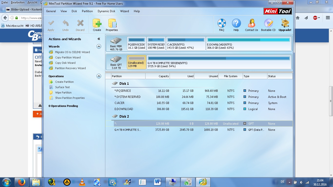

Habe eine 4TB Seagate HD wo ich nicht mehr zugreifen kann.Habe mir Testdisk geladen aber
kenne mich nicht so gut aus damit.Habe mal einen Screenshot davon gemacht.
Was müsste ich als nächtes tun oder machen damit ich wieder zugriff bekommen würde darauf?

GPT formatiert müsste sie sein, wenn es eine interne HDD ist und wenn es eine in einem USB Gehäuse mit 4k Sektoremulation ist, dann braucht sie nicht mit GPT partitioniert zu werden, dann reicht auch MBR, genau dafür gibt es ja bei einigen USB Gehäuse extra diese 4k Sektoremulation.
Bei MiniTool Partition Wizard sieht es aber eigentlich gut aus und laut dem Tool ist sie auch GPT partitioniert, von daher würde ich da nichts formatieren, zumal die Formatierung nichts an der Art der Partitionierung (MBR oder GPT ist eine Frage der Partitionierung und nicht der Formatierung!) änder. Wie äußert sich das "nicht zugreifen können" denn?

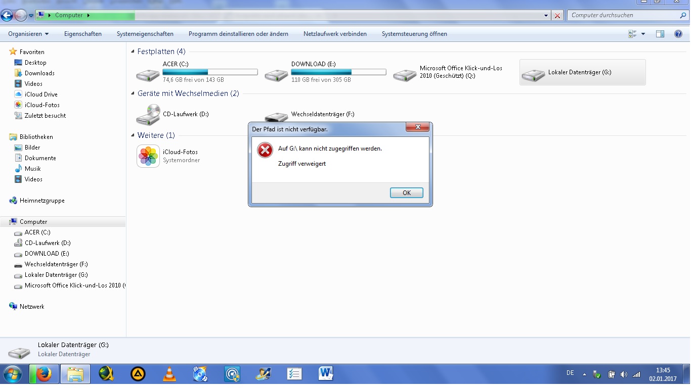

Das nicht zugreifen äusseret sich so:
Laufwerk G es wird als Lokaler Datenträger im Explorer Angezeigt hat aber normal eine ganz andere Bezeichnung.

Könnte es an den Userrechten liegen? Probiere es doch mal mit einem Live-Linux wie Knoppix.
