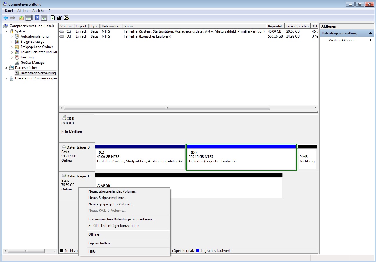

Ich habe folgendes problem. ich habe eine festplatte hier, wo ich nicht zugreifen bzw. nicht auslesen kann. festplatte wird im geräte manager erkannt, in der verwaltung von windows sehe ich die festplatte auch, aber da steht nicht zugeordnet. formatieren will ich nicht, da ich datein rauskopieren muss. es handelt sich um eine IBM festplatte mit 80GB.

ich habe es schon an 3 verschiedenen laptops (win xp, vista, 7) und jetzt an meinem rechner dran mit win 7 prof. neustarten ist glaube ich keine lösung ;)
laufwerkbustaben hab ich gerade versucht aber in meiner verwaltung sehe ich es nicht?
und hier ein anhang, wenn ich den datenträger online mache bringt es auch nichts.

Du bist sicher da sind Daten drauf? Versuch mal mit Testdisk etwas rauszubekommen. So wie ich das sehe ist die Platte ohne Partition, also auch ohne Daten.
Wo hat die Platte vorher gelaufen, Linux oder Mac?
Und da sollen Daten drauf sein? O.o Die ist leer ^^
