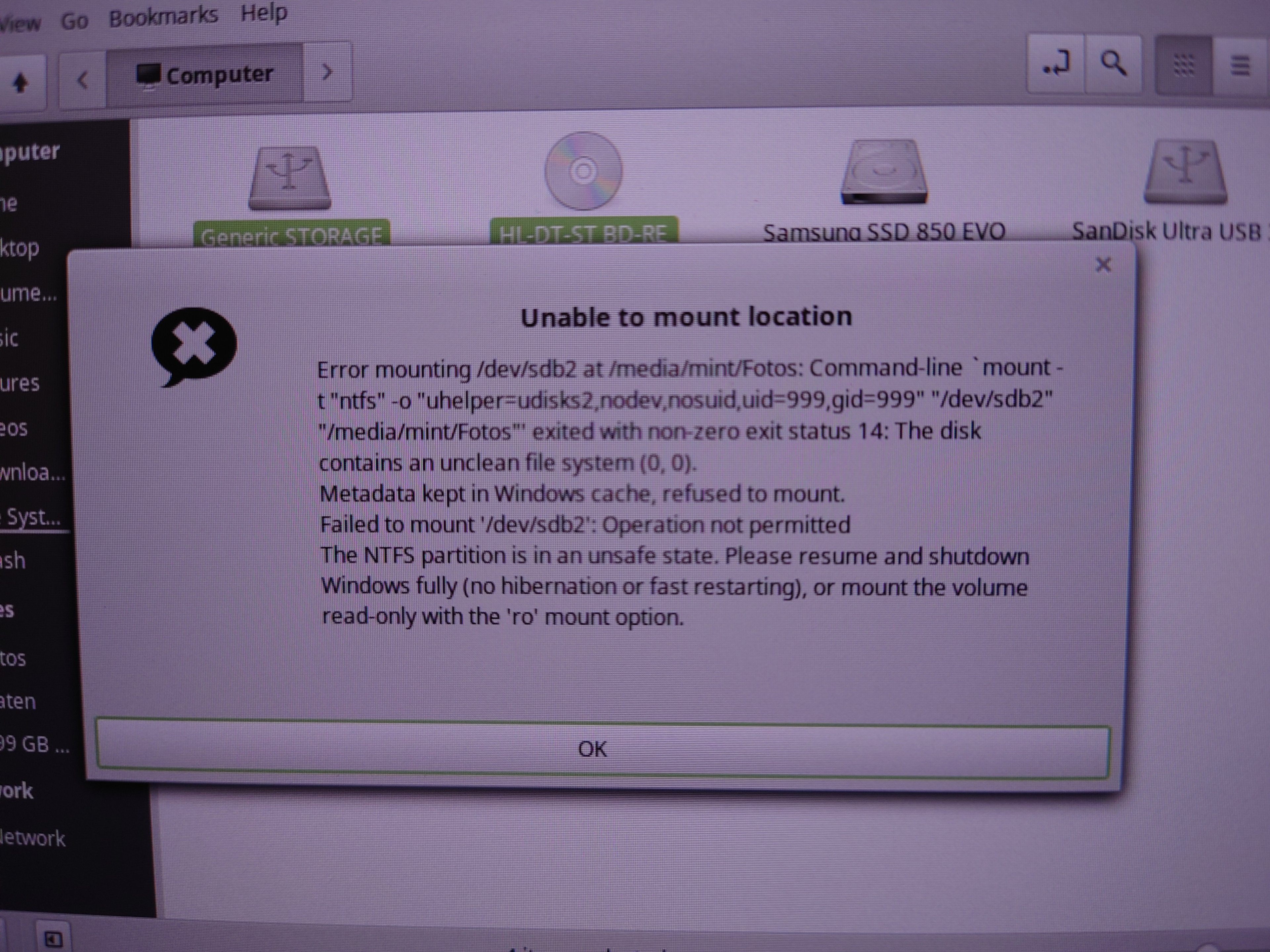

Ich habe auch schon mal Linux Mint von nem USB Stick gebootet. Aber auch darüber kann ich nicht direkt darauf zugreifen. Nur mit dem Verweis, dass ich das als RO booten soll.

Edit: Screenshot aus Mint

@Gretzki in Mint (vom USB Stick gebootet) wird Platte noch erkannt, sogar mit richtigem Namen aber es kann nicht darauf zugegriffen werden. Siehe Screenshot oben.

Den letzten Screenshot habe ich nicht gesehen. Sorry
OK,
dann gibt es u.U. defekte Sektoren.
Was auch immer den Crash ausgelöst hat, hat die Disk in einen NTFS-unstable Zustand hinterlassen.
Und Mint möchte darauf nicht so gerne zugreifen. Daher die Fehlermeldung.
Schau mal hier.
https://forums.linuxmint.com/viewtopic.php?t=270434
Da wird das Problem und die Lösung diesbez. beschrieben.
