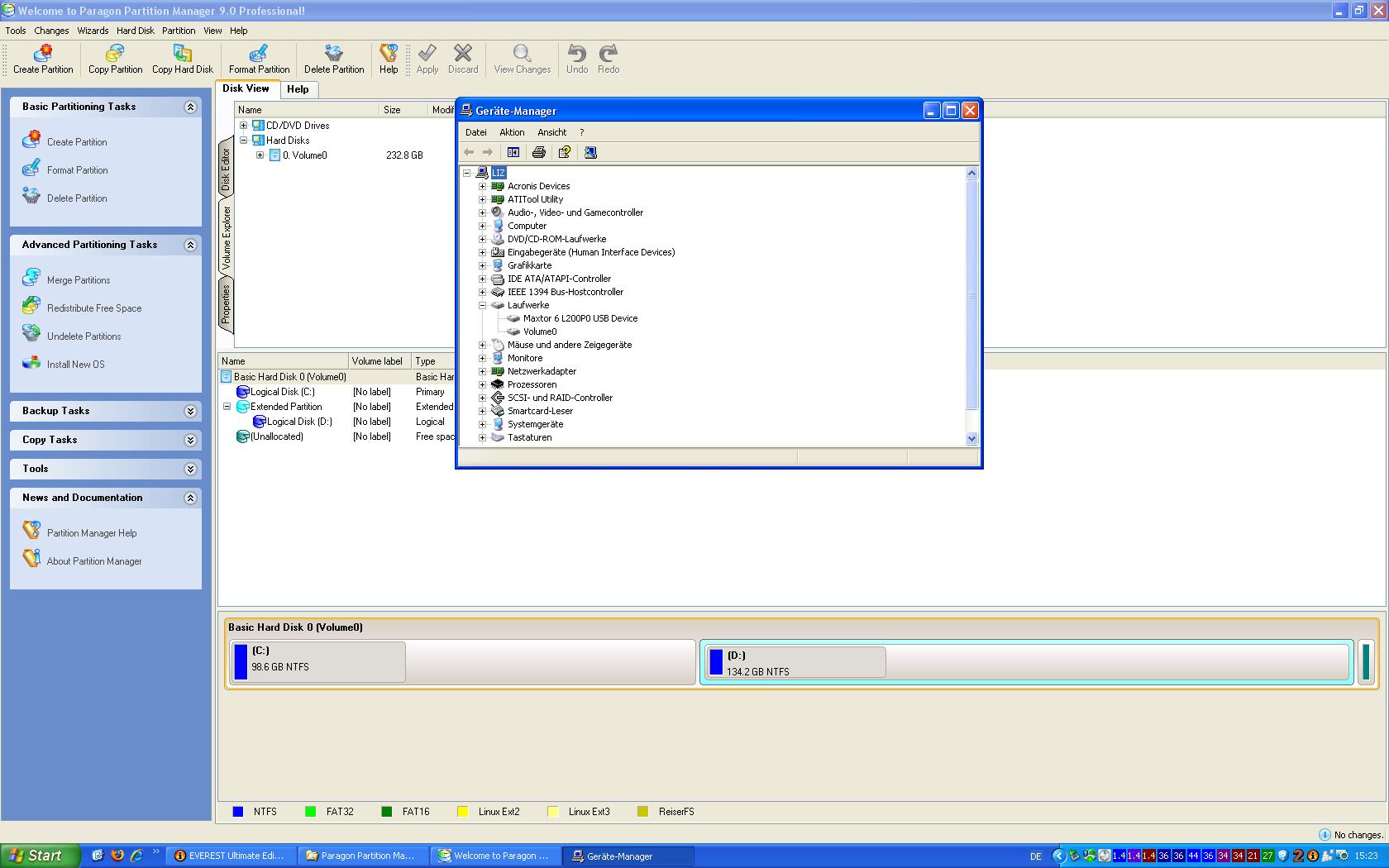

Hilfe meine Festplatte wird auch nicht erkannt. Aber im Gerätemanager wird die angezeigt!
Es handelt sich um die MAXTORE
Dann geh mal in die Datenträgerverwaltung und schau nach ob sie angezeigt wird, ansonsten mal den Rechner neu starten, wenn sie das erste Mal angeschlossen wurde.
