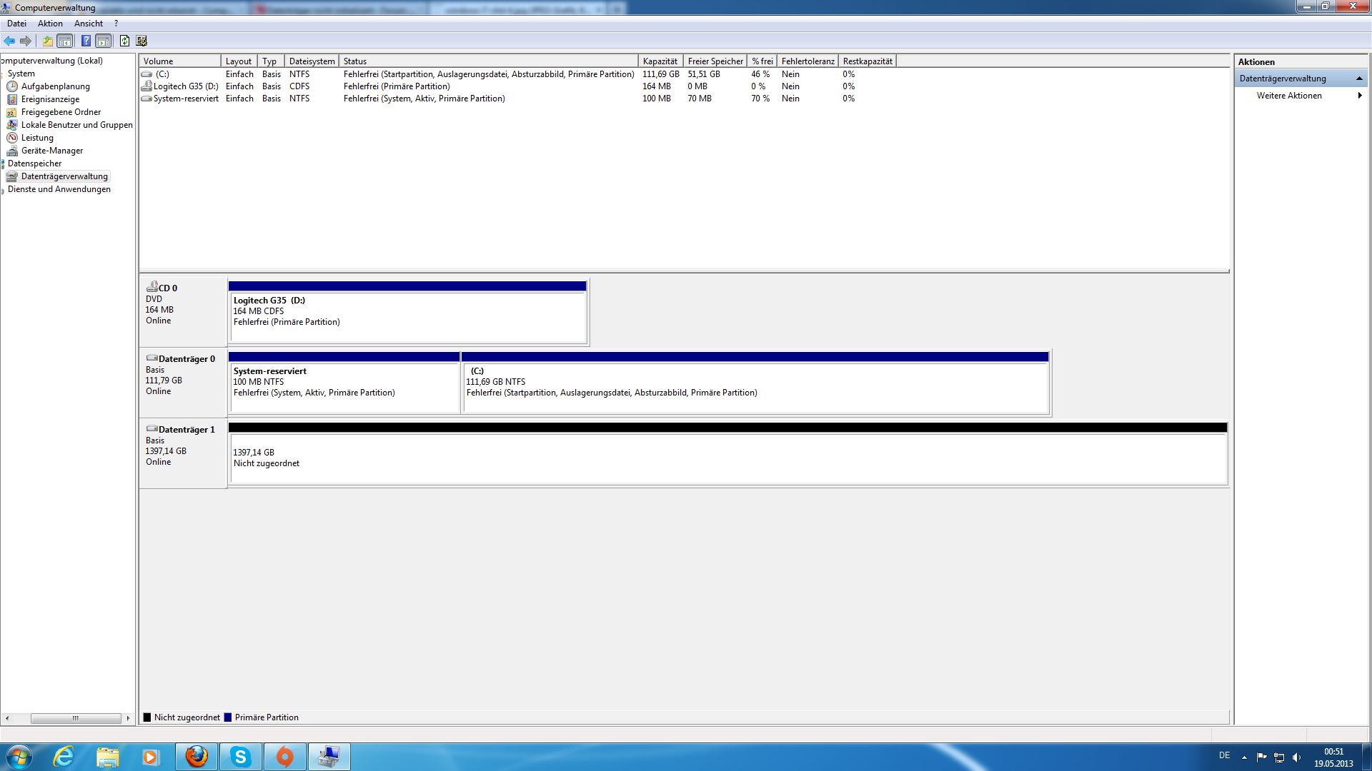

Was muss ich jetzt machen?

Rechte Maustaste drücken auf den Bereich wo steht "unzugeordnet", dann öffnet sich ein Menü, dort wählst Du aus das ein neues einfaches Volume erstellt wird, danach kannst Du noch wählen ob die ganze Platte in einem Stuck oder mehrere Partitionen benutzt werden sollen, der Rest erklärt sich dann von alleine.
